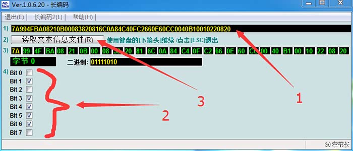

如图:Bit1、2、6、7都没有中文解释很不方便,我的09中控编码是:7A994FBA08210B00083820816C0A84C40FC2660E60CC0040B10010220820

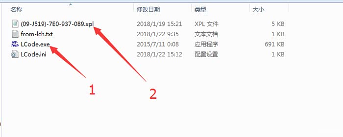

为此,我找了好多办法,目前只能通过这种方面改长编码中文帮助,在5053安装的文件中找到如图1和2两个文件,1是打开长编码帮助软件,2是长编码中文帮助对应的编程文件。

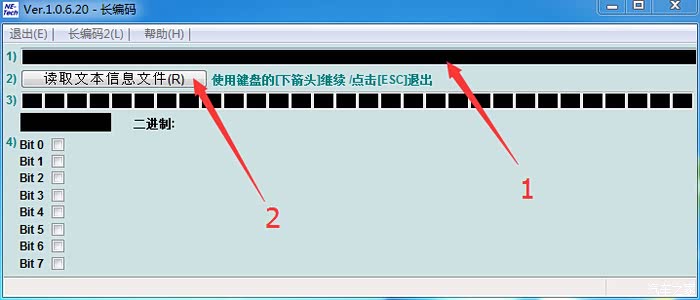

打开Lcode.exe文件,发现里面是空的,1位置是长编码输入点,2位置是找到相应的长编码中文帮助文件。

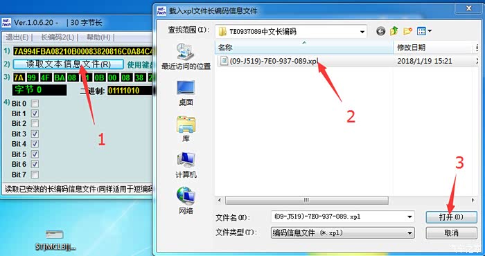

在1位置输入09中控长编码后,2位置没有长编码中文帮助,这时候需要点击3位置。
点击1位置弹出选择文件筐,找到相应的长编码中文帮助文件(2位置),然后在3位置点打开。

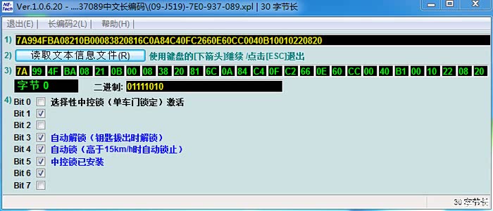

登。。。。登,中文长编码帮助出现了(1位置)。

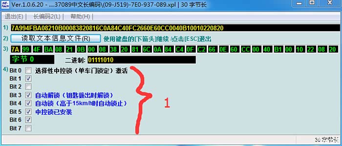

后来才发现原这个(09-J519)-7E0-937-089.xpl文件是长编码中文帮助编程文件,双击打开1位置,发现在这个长编码中文帮助需要编程对应上去(2位置),从字节0到字节29,09中控长编码一共30个字节,都需要通过编程来完成,所以空白的地方需要知道的朋友点出来我才好更新,进而方便大伙通过5053刷一些隐藏的功能。
