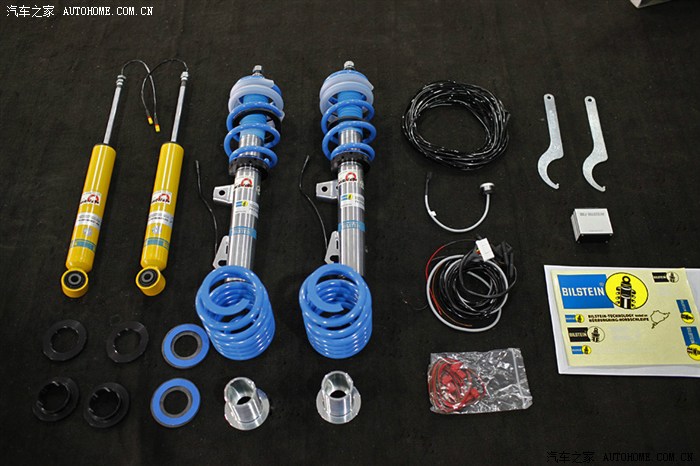

     话不多说,先上图, B16电调版的全家福!!!

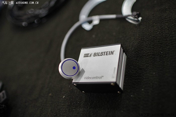

这个听店家说是控制盒,旁边的按键就是最诱人的控制按键!!一切精髓都在这里。安装图一会奉上!

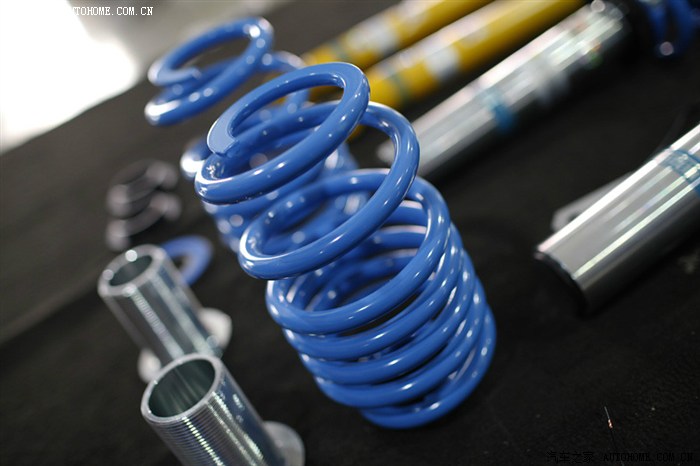

这是后避震的弹簧和升高绞牙,后避震是和弹簧分离的

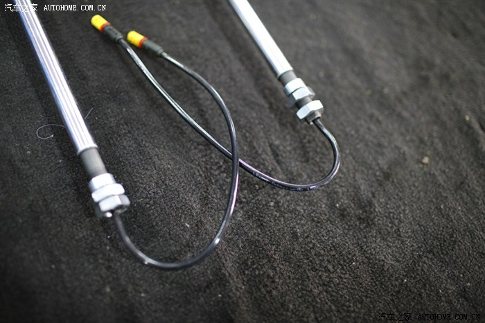

这是后避震,这里有电线的缘故,筒会比较粗,有些注意事项下面说明

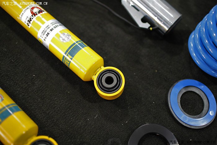

有华中质保标签,确实是行货哈哈。凭这个标签有两年无条件质保。周围也有水货的卖,但是我觉得都愿意花这价钱装避震了,真的没必要因为几百块差价让自己不安心。
后避震筒

     3、后避震塔顶记得要扩孔,电调是没有配塔顶的,在用原厂塔顶的时候,要用12mm的钻孔扩口(说明书有讲,比较细节)。不然避震顶不上去。具体原因听说是有电线在,所以避震变粗了。
