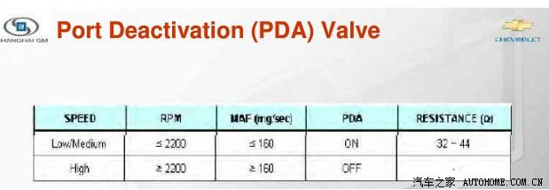

另外,OO的发动机正常运行在2200转/分以内闭环控制和PDA多气阀控制技术相结合很省油,所以尽量保持在1600~2200转匀速行驶,就能省油。
实际行驶中,行车电脑显示仪显示只要不是急加油,转速到2500转还是闭环,但2500转时车速比较快,又不十分省油,高速最省时速是70~90KM/H.
参考资料—《雪佛兰新赛欧技术培训教材2010》第48页,
http://www.doc88.com/p-896576151102.html
另外,其他一些新赛欧的技术资料说明1500转以下,发动机的爆震比较大,所以最好行车在1600转以上。还有为尽快提高发动机水温到正常水温,水温低于65度之前,ECU会指示多喷油给发动机。

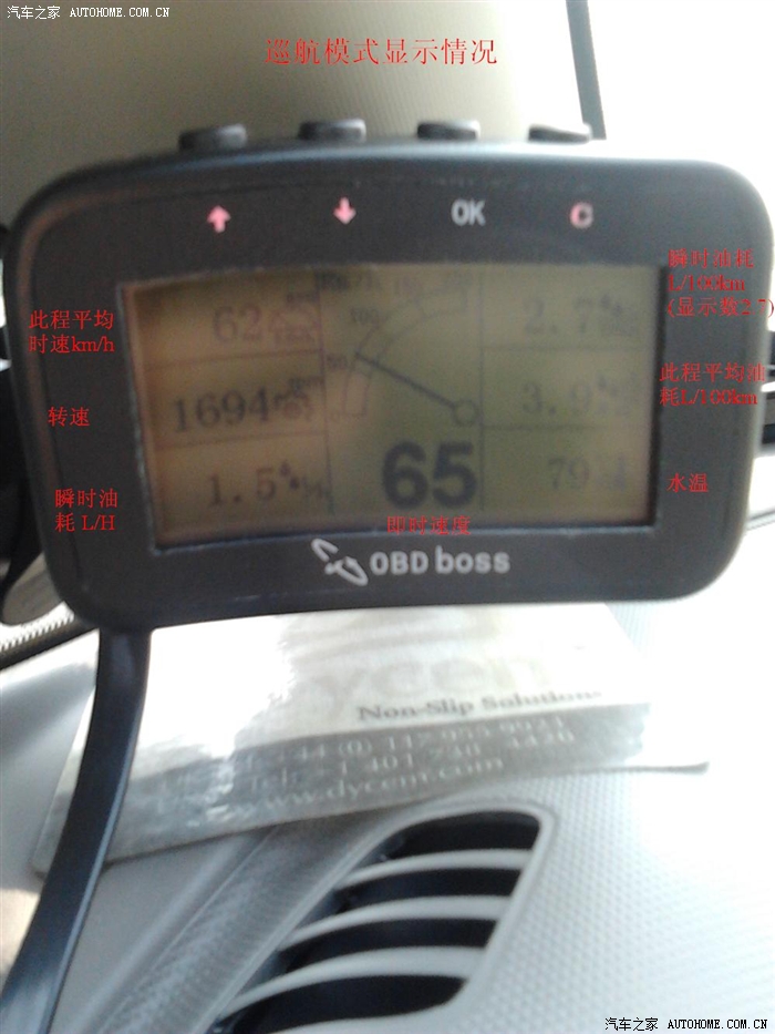

另外,我开1.4手挡OO,行车电脑显示1600~1800转速时最省油,五档的时候,不开空调,最低时只要3.5L/100KM,但难以保持长久(平时我走的路能最多保持2分钟),路况和油门稍微变动一点,油耗又变到4个,5个了。

今天刚时间去市区,大脚油门急加速,超车,急刹,等灯,再加上开空调,结果15公里左右的路程,看外置OBD行车电脑显示开出的成绩:平均速度为36KM/H,油耗7.2L/100KM。如果按照平时温和的驾驶方式(省油模式),同样的条件,6.5L/100KM是没问题的。
所以说,路况和驾驶技术是节油的关键。

我1.4的,长期测试油耗,一般都是以燃油警报灯亮为计算基线。另有外置行车电脑的油耗显示作为参考,与实际油耗也基本一致,1年来上万公里里程的实际平均油耗是5.2~5.3L/100KM,电脑显示5.3L/100KM.

上TB找吧,138~180元,不超过180元的那款。
