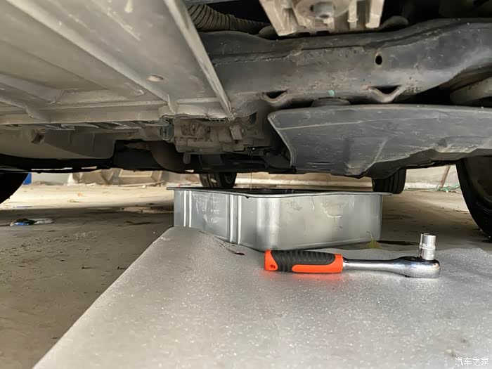

由于第一次换油用千斤顶把车顶起来着实很费时费力,所以这一次采用平地换油,之前买了个接油盆准备换机油用的,但是换机油没用到,换变速箱油倒用到了,前阵子就试了下,把接油盆放到变速箱放油螺丝下面,然后人躺在车头手能够到变速箱螺丝,那这样就方便多了!开干开干!!!

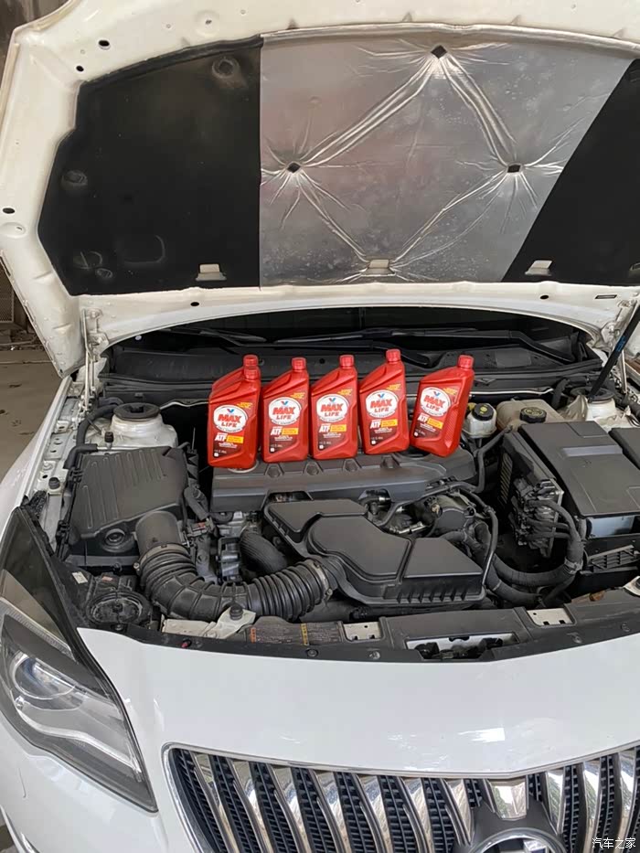

2.4君威+胜牌变速箱油

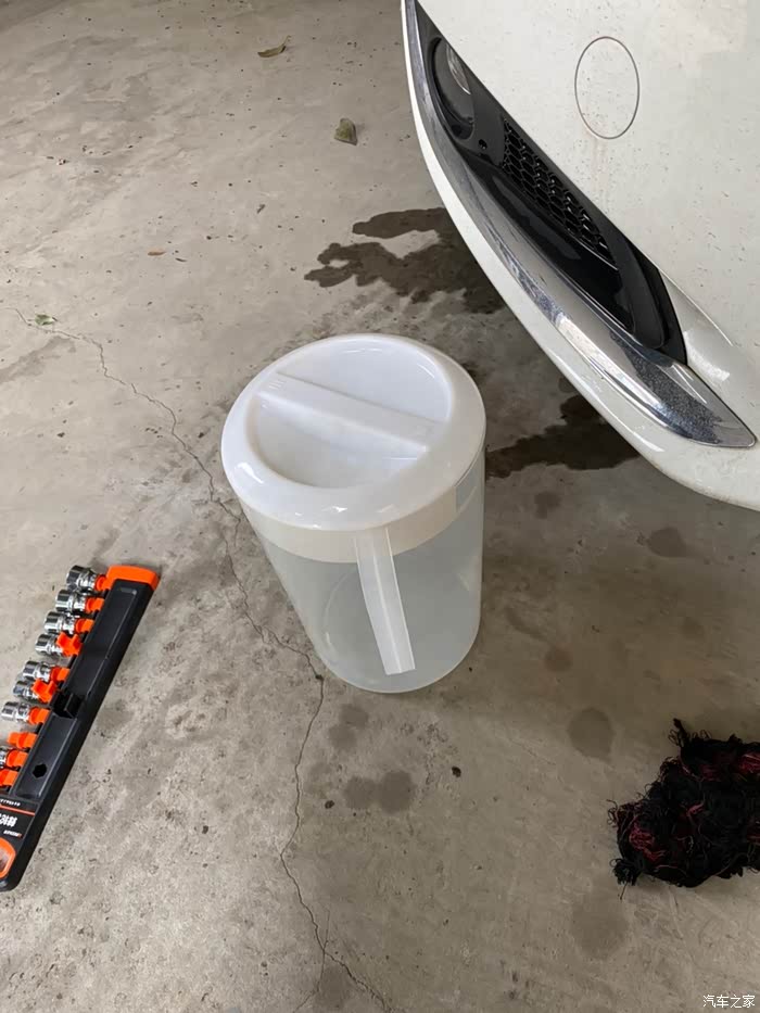

量杯准备着,等接完油倒进量杯看看放出多少油,然后等量加进去就行

已经在放油了,旁边是11mm棘轮扳手
放油大概有一个小时那样,刚开始的时候感觉不怎么滴了,但是等一会又会直线状滴下来,一个小时后还在滴,此时已经不高兴再等,也差不多了,就把螺丝拧上了。

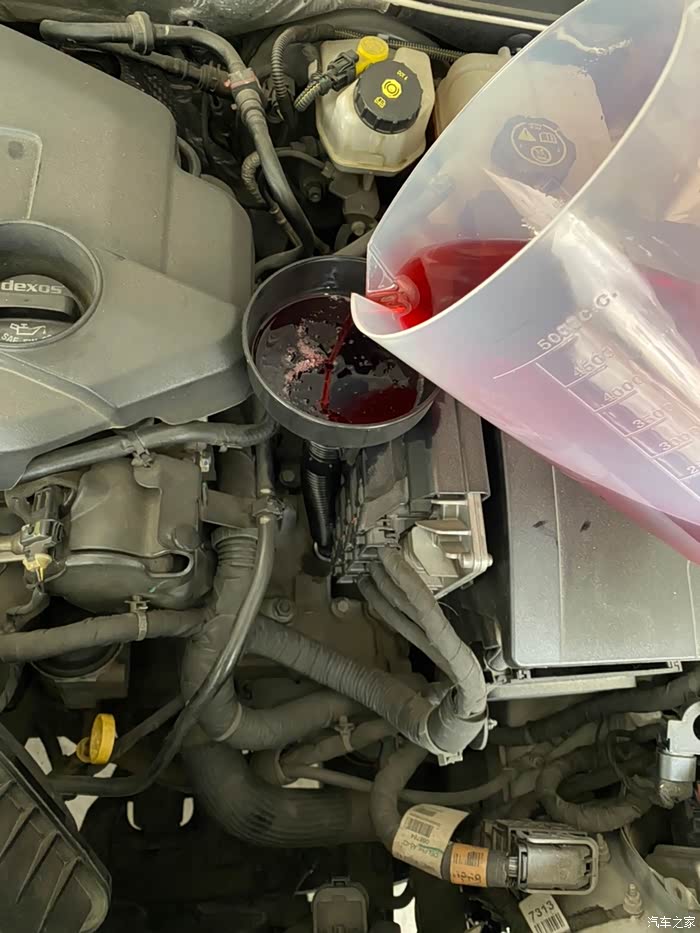

然后把接油盆的油倒入量杯,(这里没有照片,手比较油)此时接油盆有一定量的挂壁,实际油量会比量杯的略多一点点,包括晚点加油的时候量杯也会有挂壁,所以加的时候要略微多加一点。

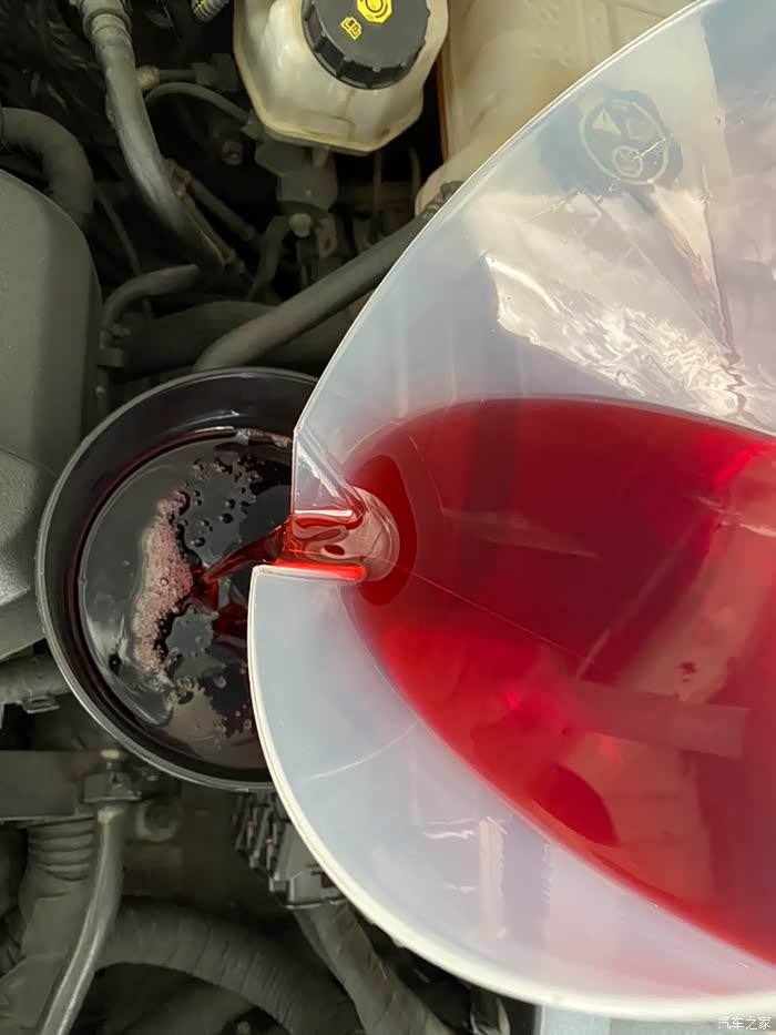

加油中...
加油中...加长漏斗不漏一滴油
之前买了12瓶变速箱油,两次换油基本正好,现在十万公里,马上七年整,变速箱状态还是挺好的,就是发动机有点烧机油,之前折腾了好几锅油,都烧的差不多,本来已经放弃治疗,这次换的美孚某系列的跑了三千竟然还看不出机油少了
