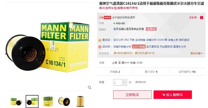

马云家空气滤  正品不到200

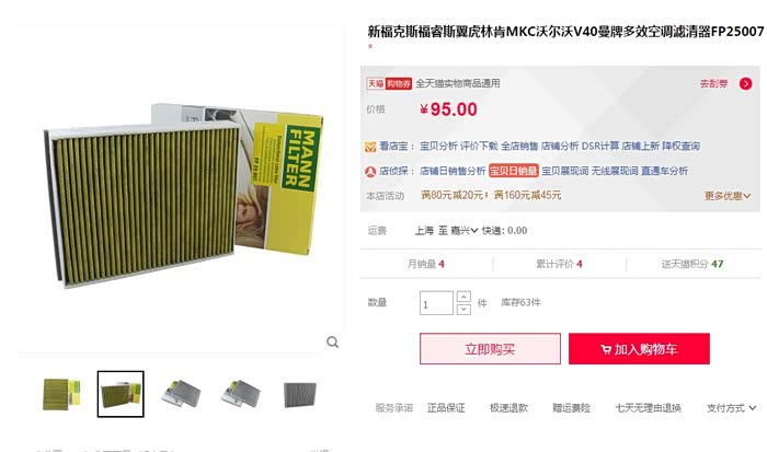

马云家空调滤   不到100
所需材料:空滤,气滤。我选择的是曼牌,做工不错,至少比原车的要好些

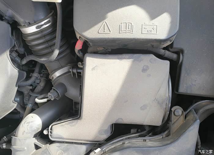

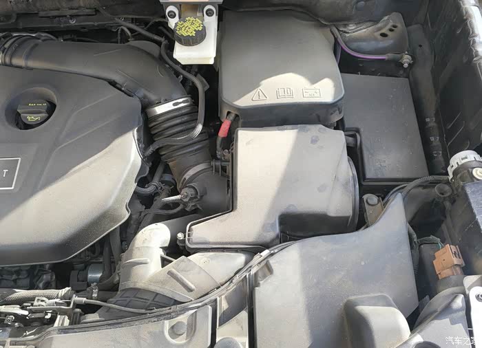

看到引擎右侧有个有个气管链接的盒子了么?
就是它!它里面就是气滤。打开它需要8mm套筒,一共4颗螺丝,每颗不需要完全拧出。打开后如图:

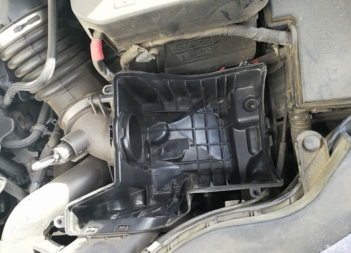

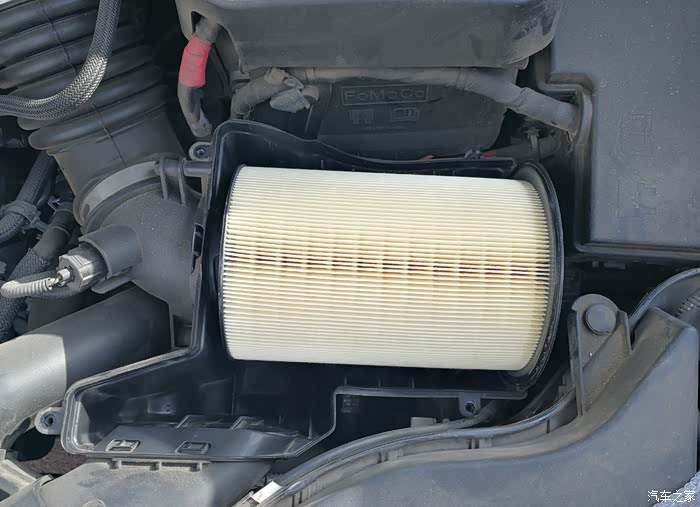

我已更换了一个新的,原车带的是白色墨西哥产的气滤。更换很容易,用手从右侧抬起气滤就下来了。
卸下后如图
更换时先把进气空插入左侧进气道,右侧顺着凹槽按下就行了。要说明一点的是新气滤可能不太好插,慢慢来,别急。一定注意气滤上有个凸起位置,是要插在壳子右侧正下方那个凹槽里面的,不清楚怎么插的如图
