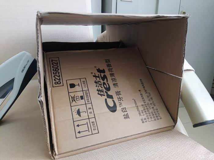

车里后两排座椅放平可以睡两个了,再做个车顶折叠小木屋,可以睡两个大人一个小孩,美滋滋的。

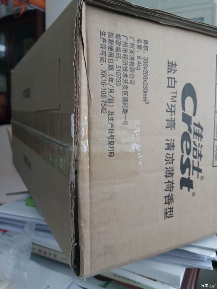

展开是这个样子,两头的板推到位,自然撑住屋顶和侧板。
链接的合页用弹力合页,以便能比较好的自然展开,并维持一定的弹力以便张紧
两头的板加密封条,尺寸做精确一点,基本不露光。
屋顶可以再搞个稍微宽点的屋檐或者篷布什么的,小雨不怕

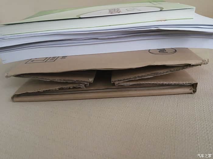

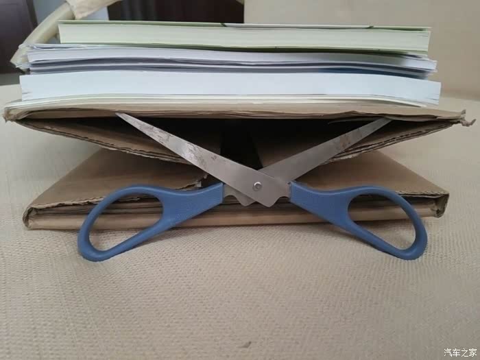

折叠下来是这个样子,做四个锁扣固定住。底板固定在车顶行李架上,对好位置。
两头装上两个X支架,加上强力拉簧,以便能够自行撑开

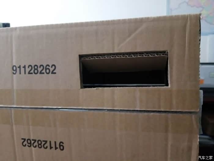

底板开个口对着天窗位置,计划从天窗直接爬进车顶小木屋。
站在驾驶座椅上站出天窗,基本到腰了,年轻人爬上去不太困难
