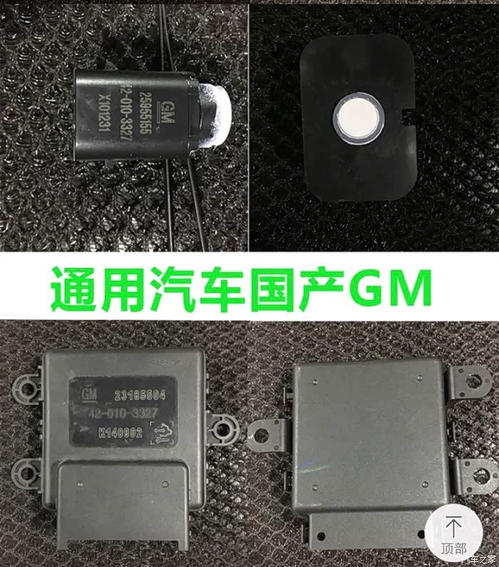

1.国产GM探头,配国产GM模块。如下图
国产gm探头和模块

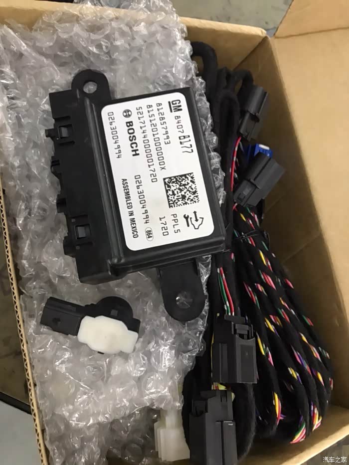

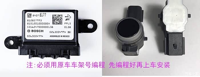

2.进口博世探头和模块,产地墨西哥。如下图
进口gm博世探头和模块,墨西哥产
以上两种都在tb店或实体店有提供选择。我在实体维修店了解后做的,选择了第2种进口博世。

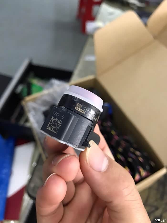

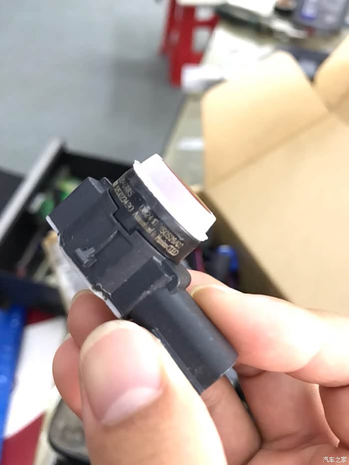

当天在店看车友来做其他改装,拆开前后杠,雷达探头居然写着是西班牙制造的,字样非常清晰,有二维码,感觉做工也不错,模块就还是墨西哥那种,我只能感叹汽配市场实在太丰富了!

1.包装图,内含8个探头,一个模块,一些线束。
牛皮纸盒包装,盒子无logo。
2.探头细节
字样不够清晰
有二维码,东西看起来不是很新

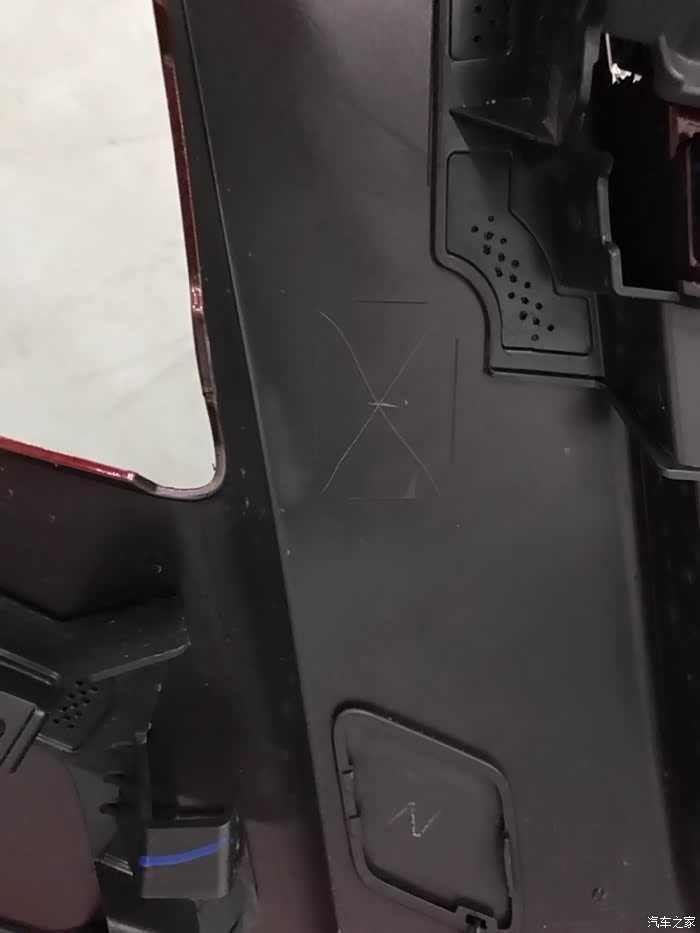

3.原车前后杠都是出厂预先划好的雷达探头安装位置
4.先拆前后杠

8.前探头线束和后探头线束一起并入模块
模块固定在功放周边侧杠上。
