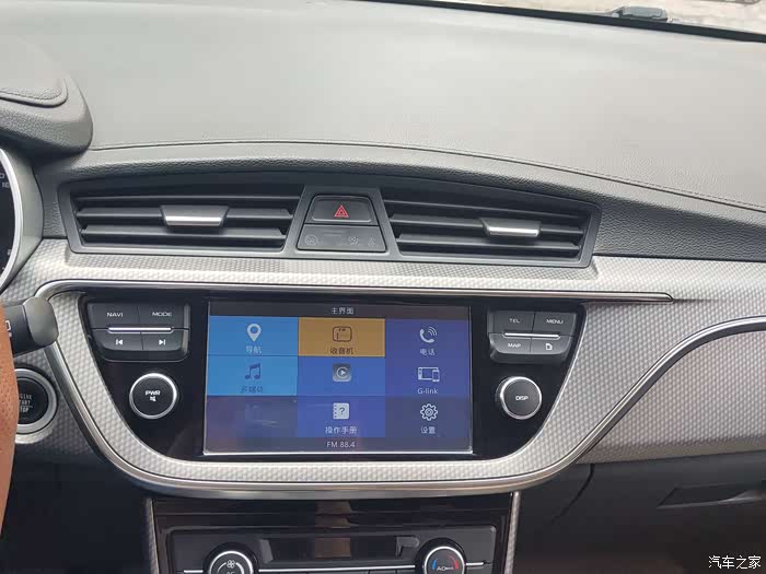

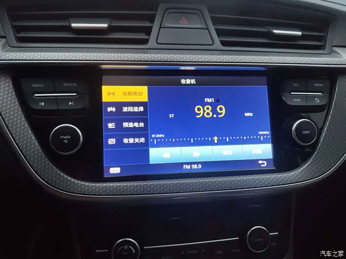

随着车型不断的升级更迭,现如今新款车型无论是外观、动力匹配还是内饰、软体都有了大幅升级,而对于16款车型总有点跟不上潮流,其中车机就是明显的一块短板。比如早期是电阻屏、WinCe系统、没有第三方软件,不支持在线导航等等。车机的设计感的确十足,但由于功能的限制,在今天看来有点像个“傻瓜”。
老版的车机系统设置,功能相对大部分车型,功能还是比较齐全的。

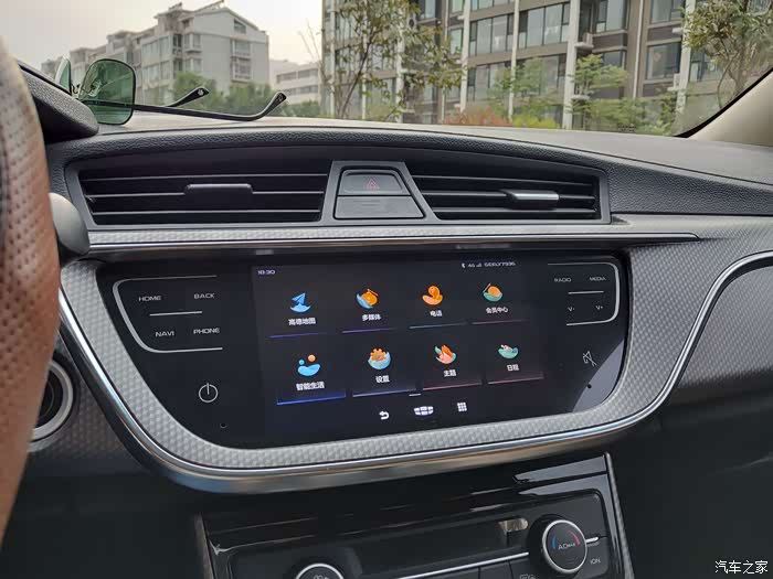

终于遂愿。新车机,它来了,先上几张安装后的图片
咋样?好看吗?
会员、媒体、汽车定位
菜单界面,一共两页

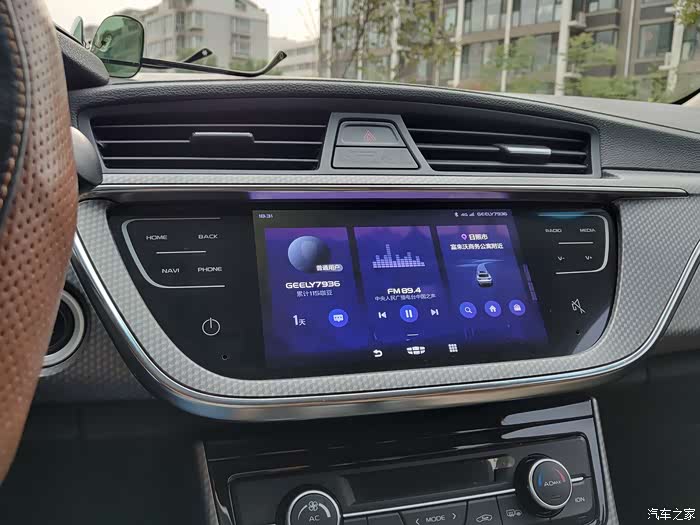

首页分三栏:会员、媒体、实时道路情况。中间的媒体栏为收音机、听歌界面
