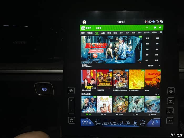

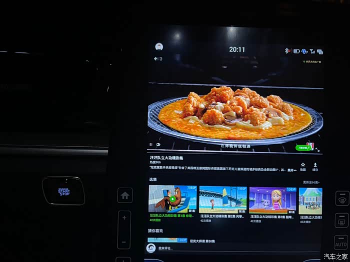

1.爱奇艺视频app安装,观看效果如下图,原车机流量可以用,但是速度很不稳定,有的时候很慢,链接WiFi 依然提示无使用Wi-Fi,优先级别还不会改变
先看升级后的车机样子,先欣赏喜欢的点赞收藏,感觉有用的点关注,后面精彩内容不错过
会员也可以扫码登录

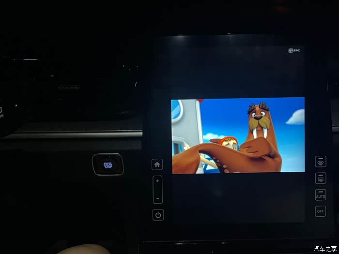

满足孩子看动画片了,还要什么电视

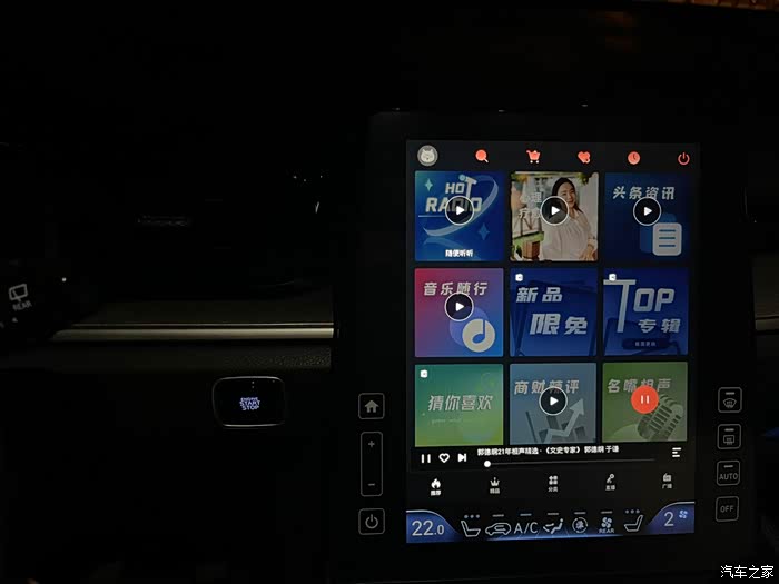

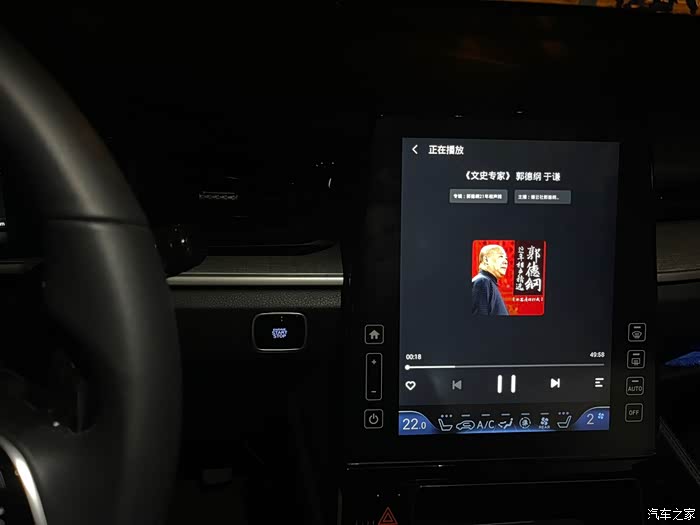

3.喜马拉雅山app没事可以听个相声或者书
喜马拉雅的首页
老郭的相声
