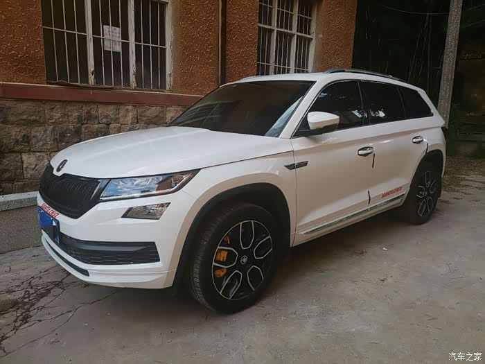

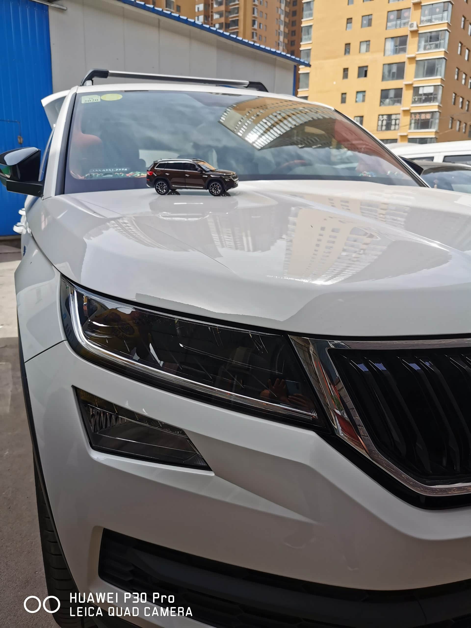

18年底在比较了多款车后最终决定入手的柯迪亚克(参数|询价)7U,终端优惠下来3.6w。单位离家近周末都去骑单车,车子至今6个多月才开了5000km。才到手第二个月就后悔没买顶配。粗略算下来,买7U省下的3w块换买顶配的配置可能得来个7、8W吧。所以买顶配才是明智选择~!找YouTube的视频,国外试驾4驱都是拿去重度越野~所以买顶配才是最优选择! 车都到手没法了只能这样先开。。。测评大家可以找到很多,这里我就重复废话了。
开始图片讲解:

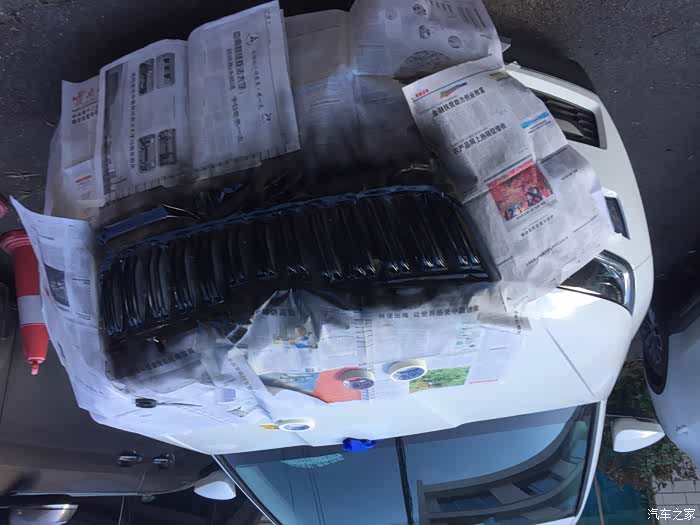

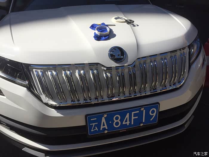

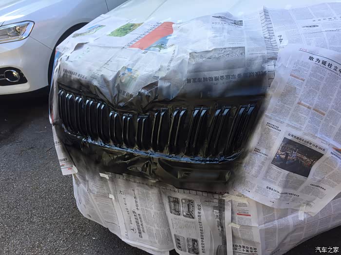

中网改色:由于自己不喜欢大面积镀铬,当时黑色RS钢琴烤漆的没货,将就自己拿轮毂改色喷膜自己改色!
换方向盘就是为了拨片功能外加装X。
地底盘改装:拉杆、顶吧、减震、防倾杆、杯士上车确实更扎实。

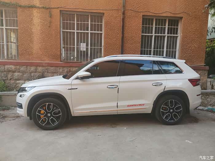

减震改b6:初段更舒服中后段支撑更好,配合防倾杆过弯比原车好不少,后卡钳自己喷。
卡钳改装:明显减短刹车距离,主要乘坐5人以上更安全。brembo 19z就针对suv车型吧,好像只配备整车没有外售商品,所以只能选择拆车翻新件,千万别买山寨的。
前后杠、侧护板烤白:烤白后感觉车身跟厚实。可惜烤漆师傅没把原防蹭杠打磨平,等以后再重新做一遍吧。颜色偏白,色差说是开一久就更看不出来。目前不太仔细是看不出来的。
加装DSP:低成本增加音响动态,原本的功率太低,装了后效果有明显改善。耳朵好的不建议折腾!
SAVANINI透气壶:透气壶的作用到处都查的到。我的GK5买来就装了,用两年倒出不少黑色费油。本人比较介意这些问题所以还是选了这家透气壶(主要是做设计工不错,价格也便宜),其实能减少积碳呢?相信是有些作用,作用大不大我也说不太清楚。它是把支管气体降温尘降,把废油部分留在透气壶里。还得定期做排油清理。最后~~~!求大神解释!~原车油气分离是不是把费油排近了机油仓? 这是不油齿不下降的原因?

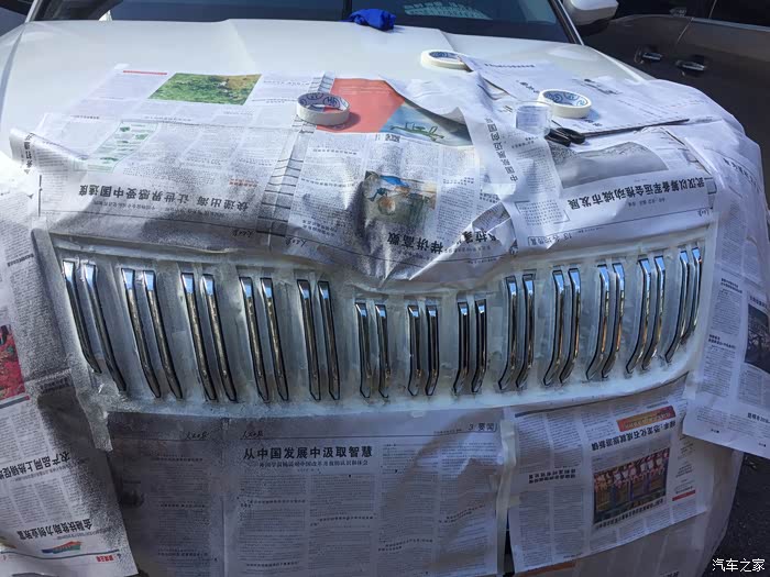

RS中网:之前自喷膜时间稍长就很难看,决定淘宝买改色膜来自己贴。自喷膜的去除比较麻烦,用了一上午才搞定。贴膜前用酒精和除油剂擦拭干净后开贴,个人建议还是买现成的黑色烤漆中网来换,我们这边的贴膜点看了都不愿意贴就是因为结构太复杂,本人用3个多小时才贴完还不算上休息时间。第一次贴还算成功...就算积攒了经验。本想把耳朵也贴黑,看了拆卸视频就怕给倒车镜撬坏了,等时间多的时候再弄!贴改色膜对于这些造型比较不规整的部件最好是干贴。先拉升后再边拉边烘烤,等贴膜冷却后再用刀切割多余部分,最后再烤一遍刮服帖了。
本帖都是干货,希望大家喜欢。逐步折腾更新........喜欢的记得点赞留言交流经验~!

美纹胶遮盖,太费事费时。
周围报纸覆盖住。
喷漆得有耐心,不能离太近。少量多次~!
喷了好几道~
效果满不错
拉着单车出去玩咯~
