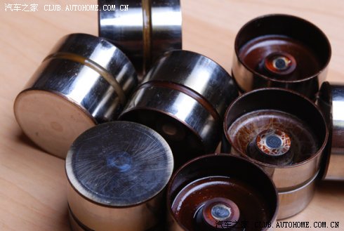

液压挺杆在这里是起到非常大的作用,它是凸轮与气门之间传达的使者。
凸轮-挺杆-气门这三者之间,必须是没有间隙,这样才能保证气门开闭的开程时间精确。开程精确,也就是进的混合气量精确。
如果液压挺杆磨损严重了,就会导致凸轮-挺杆-气门三者之间产生了间隙,那么就无法保证气门开闭的时间精确,也就是开程精确。换句话说:原本踩下油门某一瞬间,能进10份的混合气到燃烧室,由于挺杆的磨损,导致只能进8份的混合气。那么结果就是:本应能获得10份的动力,只能获得8份的动力。突出表现是:感觉车没有力气,特别是加速、上坡等时候,非常没有力气,而且还会产生类似金属钥匙拖在地上走那种"当当当"声。
所以,要获得正确的进混合气量,就要保证进气端液压挺杆完好。

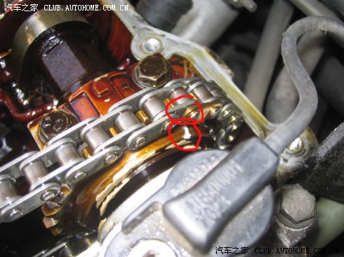

DOHC发动机,就是置顶双凸轮的意思.。进气和排气凸轮轴都位于发动机顶部。
DOHC发动机又分成好几种结构,:1种是通过一条正时链条将进排气凸轮轴一共带动,另一种是通过正时皮带带动一根凸轮轴,另一跟凸轮轴通过小的正时链条与该凸轮轴相连接。
下图就是第2种类DOHC发动机。
右边就是通过小的正时链条传动。
上边的是进气,下边的那条是排气凸轮轴。

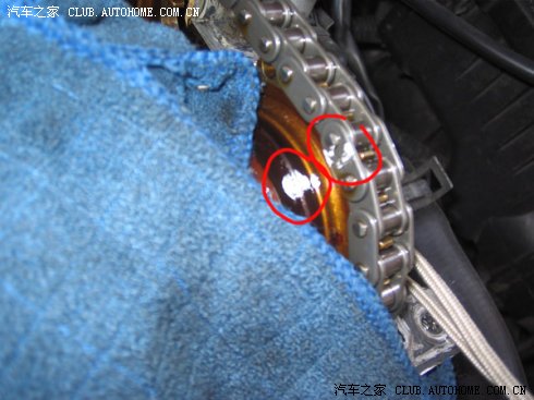

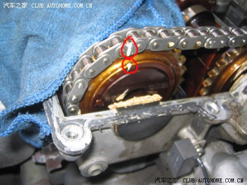

在齿轮和链子处做一个标记,进气排气都要做。
为什么要做标记? 我们并不是要将发动机完全拆了,只是要更换个东西。然后恢复到更换前各个记号的位置都正确,那就完成任务了。
有人一听正时链条就害怕了,万一错齿一下岂不完蛋了? 我们不是做了记号了吗?操作前操作后记号一致就OK了。
因为只需要更换进气端的液压挺杆,而排气端的可不换。进气的换了,效果立刻就能显示出来,而排气端的,几乎感觉不到任何动力恢复的效果。

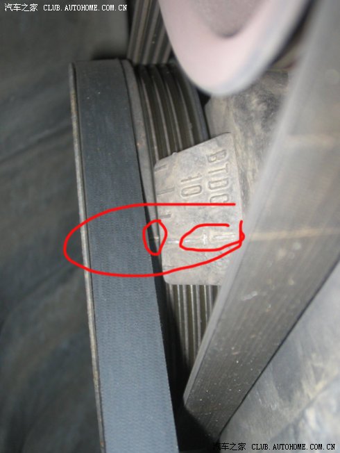

记住我上面写的方法,只适合更换进气端的。如果要更换排气端的就要对正时标记。

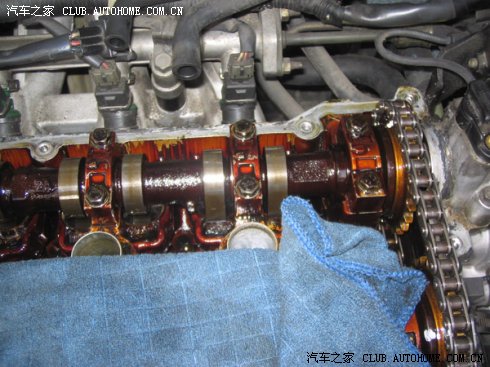

OK,继续。将进气端凸轮轴上的盖瓦螺丝拧开,整个进气凸轮轴就可以拿起来了。然后就用手把旧的液压挺杆拿出来,换上新的。
然后把进气凸轮轴放回去,按力矩拧上螺丝。注意:有力矩的,最好使用磅表杠杆拧螺丝。
