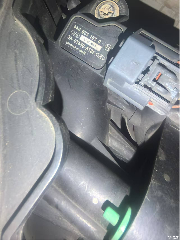

(1)清洁空气压力传感器
主要原因空气压力传感器油泥过多造成ecu信号错误。
解决方法:清理空气压力传感器
(1)清洁空气压力传感器
解决方法:清理空气压力传感器

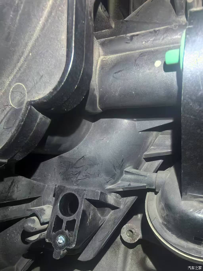

空气压力传感器位于进气歧管右下角,节气门左边。可以直接用内六角扳手型号是T25拧松螺丝取下。

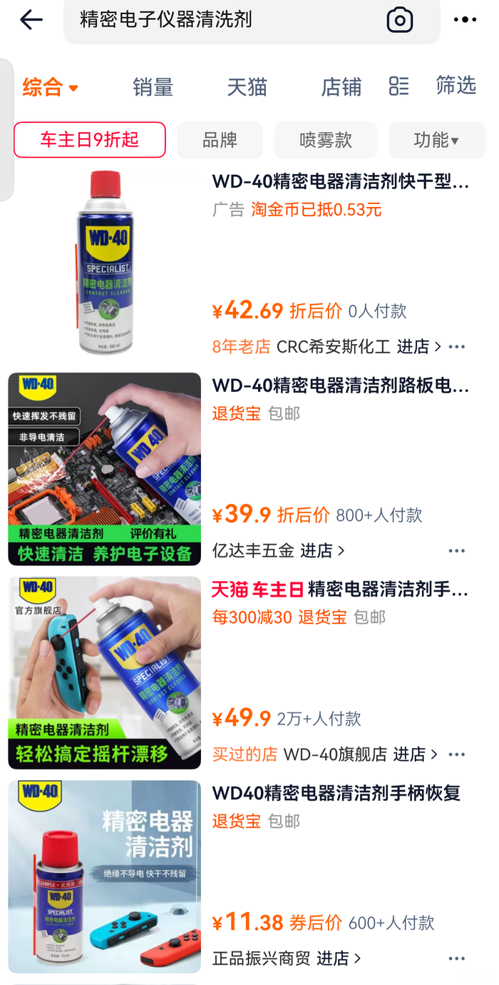

清洁方法,用洗洁精或精密电子清洗剂,洗净吹干(一般不建议使用化清剂,腐蚀较大怕损坏涂层)
安装时注意安装螺丝一定对齐螺丝口,空间狭小看不到螺丝安装具体情况容易拧断螺丝。
已经踩坑,如果造成螺丝断裂只有拆解进气歧管才能取出断掉的螺丝。

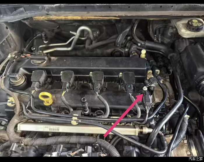

附带清洗凸轮传感器:
车辆能正常打火,但是如果电瓶容量不足会造成电压不足,影响ecu电脑正常出来数据。
正常电瓶打火电压不低于14伏。通过电瓶检测工具发现电瓶容量低于30%,重新更换新电瓶。
发动机抖动熄火现象已经解决。
附带清洗凸轮传感器:

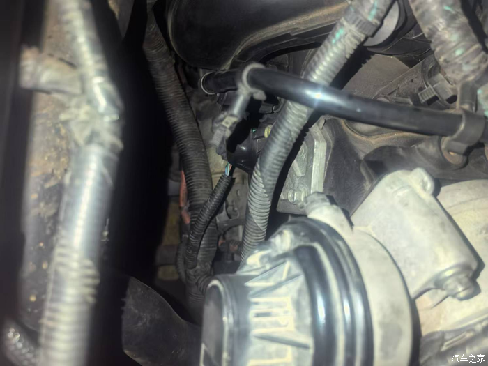

凸轮轴位置传感器位置如上图
凸轮轴位置传感器清洁后效果主要包括稳定发动机转速,降低油耗,同时加油时发动机声音更加低沉有力(不像之前急踩油门发动机哗哗响,速度不起来),建议每年定时清洁。

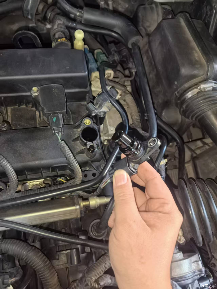

所需工具:8mm套筒
拔出凸轮轴位置传感器过程中先不要取下插头,避免传感器甩飞到发动机后面捡不到。
所需工具:8mm套筒
清洗方法:拔下插头可以水洗、化清剂清洗,也可以直接用纸擦干净油泥

安装完毕后上方开关进行清洗,建议使用前面提过的精密电子清洗剂。开关插头最好不要用化清剂清洗。
