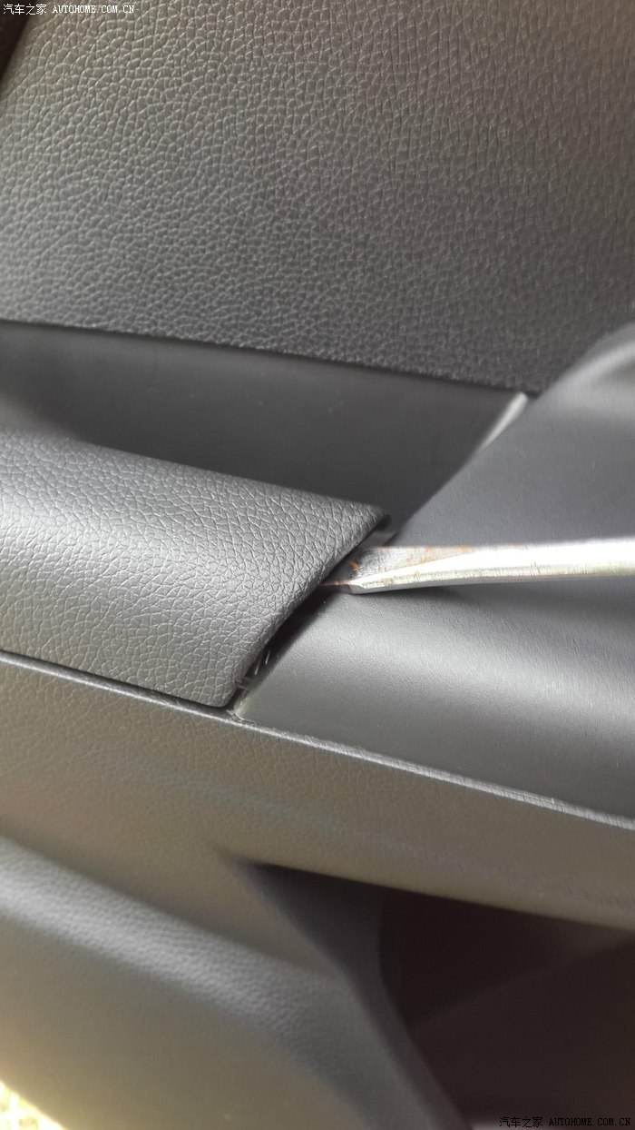

1.先翘这一块,就是开关后门要手扶的这块
2.撬开后用塑料硬物垫住已经敲开的地方防止再次合上。这块左端翘起来就可以,不需要拆出来,然后就可以翘后门玻璃升降电动按钮这一块,从第一块翘起的地方入手。很容易翘的。

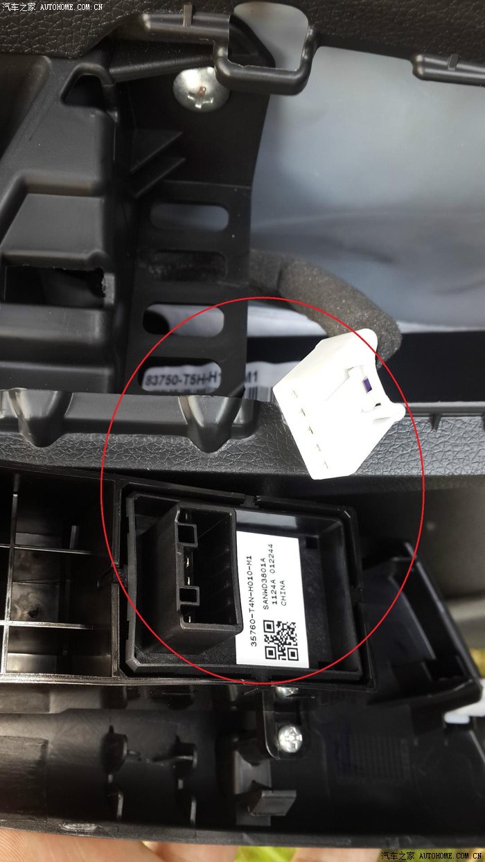

3.翘起来后将拆线头先拔掉,按住两端用力拔就可以了。

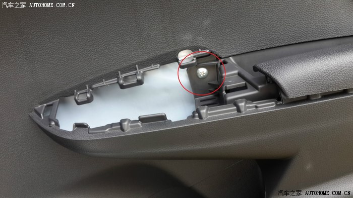

4.插线头拔出来后,就看到一颗白色的钉子,用十字螺丝刀将它取下来(放好别搞丢了)。

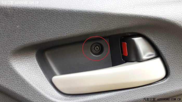

5.后门开门把手这里还有一颗钉子,也用十字螺丝刀拆下来,(门板就这两颗螺丝钉,拆完这两颗就准备翘门板了。)
