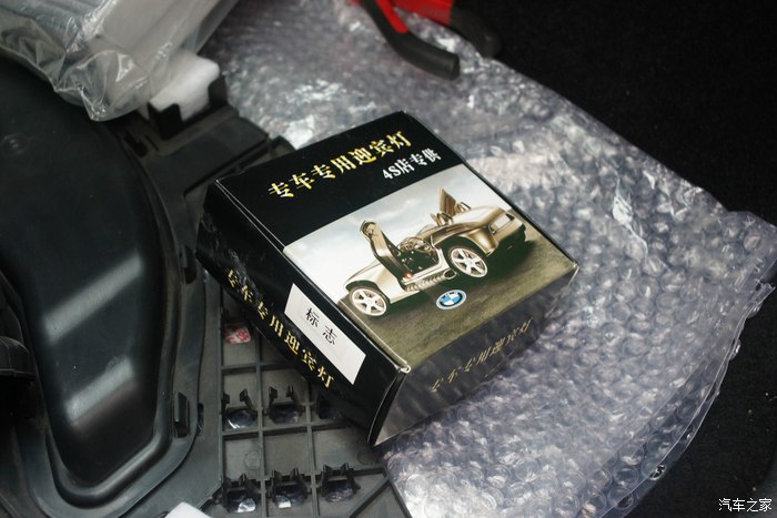

看过效果后,感觉如何?有的车友有欲动的想法吗?那就往下看DIY全过程吧!我尽量上全图,过程尽量详细。先看原料吧,先看带镭射图案的脚窝灯:
再上普通脚窝灯的原料,必备的一卷汽车线束耐高温绒布胶带:

lynni 2016/06/27 18:31:26 发表在 42楼
包装上为毛是“标志”而不是“标致”?
制造商文化有问题,请理解。
