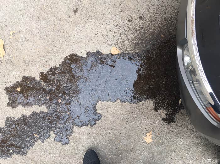

发动机怠速抖动比原来厉害了。原来感觉不到怠速的抖动。现在只要怠速就轻微抖动。抖的人心烦。加速暂时感觉不明显。油品也没有问题。一箱油。刚做完保养。换的防冻液。中间下水管子没上好。防冻液漏了一回。但发动机没高温。现在摸着发动机罩子很有规律的震动。求各显神通给予小弟解决方案

一般来说,这麽明显的震动,不可能是防冻液的问题……除非是管路上烧坏了或者你新加的防冻液空气没有排干净!漏了多少?你又补了多少?
漏了一路……。从进大院门口外就开始漏。水箱连接发动机的下水管管箍没打开。管子掉了 直接洒了大概有600m左右。今天上午刚补了大概6L。不懂防冻液里有空气发动机会不会抖。

天啊……你老人家要不先排空气吧……液面恒定以后再排查??脚的问题,你这样说我觉得9成的可能是空气没有排干净!
开了一下午。液面没下降。就担心缺水导致的发动机出问题。可是发现的及时。温度最高也才100多点。还不到125。应该对发动机没什么损伤吧。想不出来原因 所以才来求助各位吧友。主要是抖的频率带点共振。弄的嗡嗡想。心里膈应。
