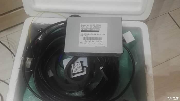

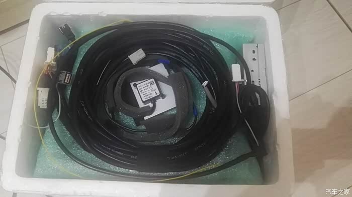

线速和原厂GPS天线
特意把这个丰田的数码盒子拿出来单独拍一下,有了它才能用原车的USB口读U盘播MP3和WMV格式音乐。

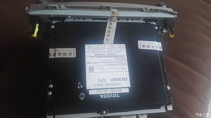

机器标贴 电装 E8032

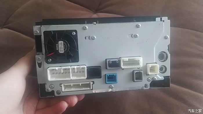

背面图,插口相当丰富,也为安装加大了难度

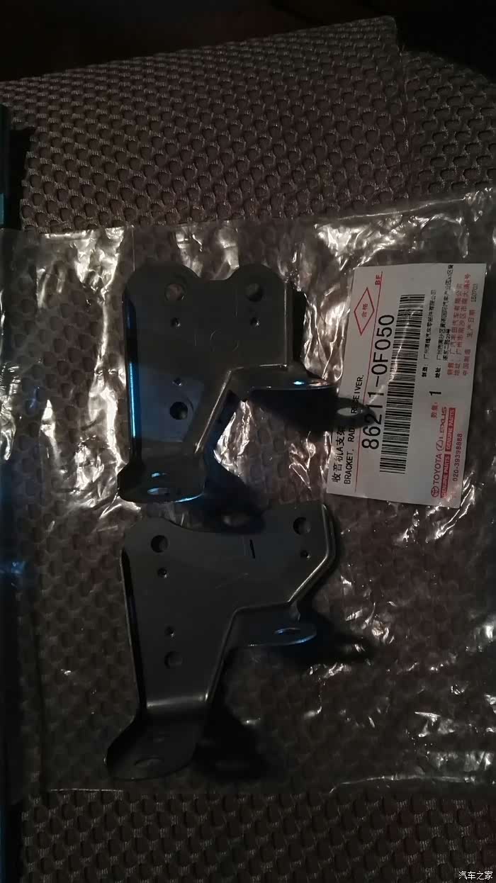

原车导航支架和原车CD支架对比图,改装余地不大
这个地方toyinattic兄早就提醒我,没能引起足够重视,导致后期又到处购买导航支架,在我最困惑的时候toyinattic兄竟然直接报出了原车导航支架的零件号!!!太专业了,省去了N多环节,直接找个相熟的4S订货,价格跟淘宝邮费差不多。惊喜!

想了解一下,逸致的电装导航和支架、线束在哪儿买的?零件号是多少?能帮忙提供一下吗?以及改线的说明这些有木有啊。 还有就是电装的导航能用凯立德么?怎么升级地图? 最近要提180G了,心里痒痒想改装
这张应该能看见零件号!

楼主的想法及实际效果确实非常棒!!本人也在准备购入逸致180G,请教楼主: 逸致的电装导航和支架 (支架号?)、线束在哪儿买的?楼主能PM一下你的联系方式也好,先谢了!
这张应该能看见零件号
