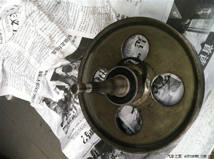

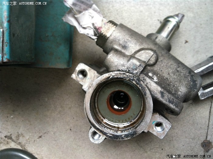

更换助力泵轴承
助力泵轴承响了很长时间了,上次保养修理厂的人拆不开飞轮,又装了回去了,今天自己把助力泵拆了下来,拉马也拉不动,带着去找修机电的人,他们弄轴承比较有经验。修理师傅人很好技术也很好,他先把轴承的卡簧拆了下来,要慢慢的敲飞轮,这样就可以把飞轮和轴承一起拿出来了,然后把轴承拆开连同滚珠拆出来,就只剩一个轴承的内环在上面,这时再找东西垫在飞轮下面,用锤子砸中间的那根柱,就可以把飞轮拿下来了,需要注意的是换轴承一定要把飞轮拿下来,不能从后面套,前后不是一样粗的,一定要从飞轮那边把轴承拿出来。帮着一起弄,没怎么照相,轴承是6203换的NSK 6203ddu 后缀好像是ddu胶的油封。

珠海车友2624960 2016/11/05 22:08:23 发表在 7楼
回装助力泵,需要涂密封胶防止结合边漏油吗?
不记得了啊,应该有密封圈吧.
