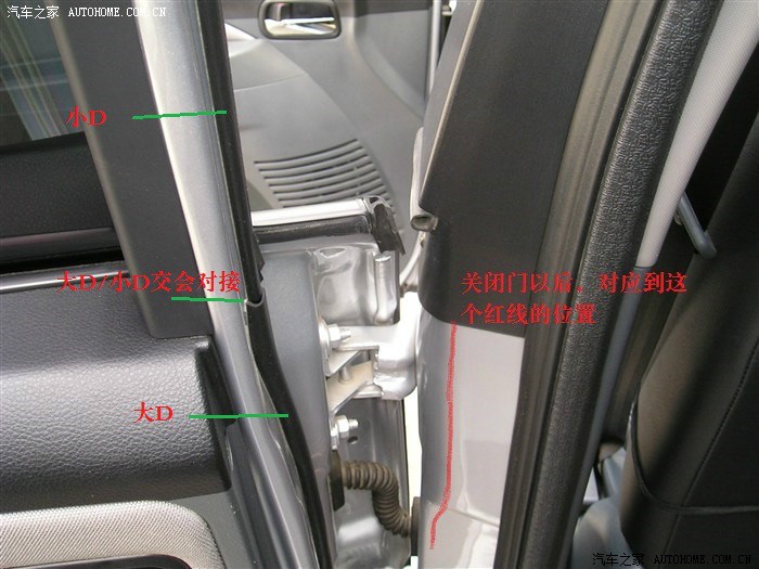

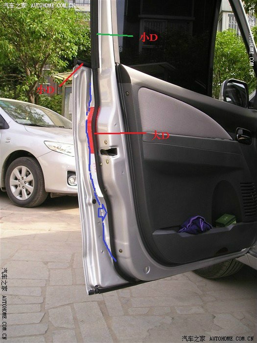

一、前门
第一步、前门上部不能用大D,太紧,影响关门,挨着原车密封条加小D,刚好!只贴到玻璃窗的高度
第二步、前门靠近车头的部位贴大D,千万不要挨着门的最外面贴,比A柱(图中画红线地方)的宽度大概少1公分左右。这个尺寸不太好测量,我在贴之前,用纸板剪个模型,结果门缝窄,不好用。可以坐在座位上,多关几次门,就找到合适的地方了。这样贴出来以后,可以和A柱形成直压,不易掉落,并且和门框的原车密封条构成2道密封,效果肯定比1道密封要好啊!动手就是要好效果的。
第三步、前门朝车尾的地方贴大D,贴法和朝前的门边一个道理:不要贴到最外边,比B柱稍微宽一点贴,这样在关闭门以后有一部分密封条是直压在B柱上;
图片中画蓝色线是目前网络上给大家介绍的,我查看了一部分车,是最佳位置,但对景逸的车门来讲,不是最佳位置,贴在蓝色线的位置,基本没有用处。所以,前门车头方向、车尾方向的大D都没有贴在门的最外边
经验分享:前门关闭,把后门打开,用铅笔从B柱的空隙伸进去画线,贴出来的效果最好!
注意:前门的前后都只贴到底边,底边将来贴其他形状的密封条

图片不在多,这一部分是最重要的。今天难为了自己一下,在图片上写字了,哈哈!希望能帮助您看懂。
