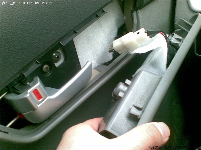

最近驾驶门拉手附近的小喇叭总是共振,吱吱想,用手按住喇叭就不响,所以判定是喇叭和车门喇叭外罩发生接触共振,让4S修了几次,都没办法解决,其实4S也没认真处理这个问题,第一次说给你紧紧,跑跑看,不行就给你垫泡沫。第二次竟然说没有发货的泡沫,大家想想,天天发货怎么会没有发配件包装的泡沫呢。
想了想,决定自己动手,由于前期看了几次拆门教学(一次是换中控锁,一次是换闭锁器),那个小喇叭非常好拆,所以就决定自己拆开,垫发泡垫。

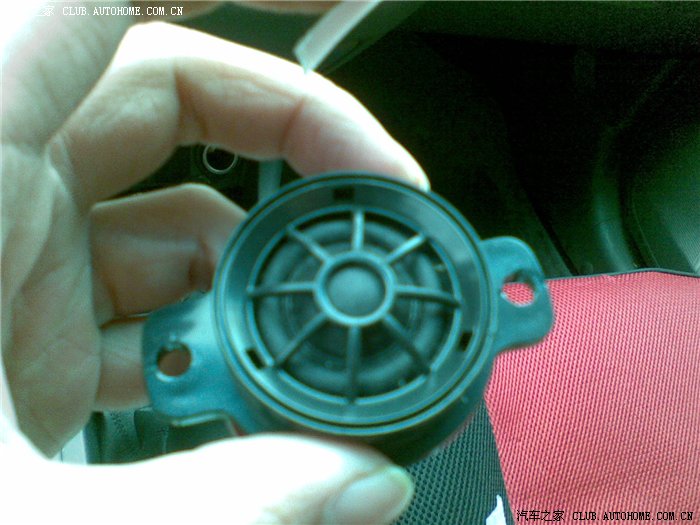

手机照得,不怎么清楚。  就是这个喇叭响

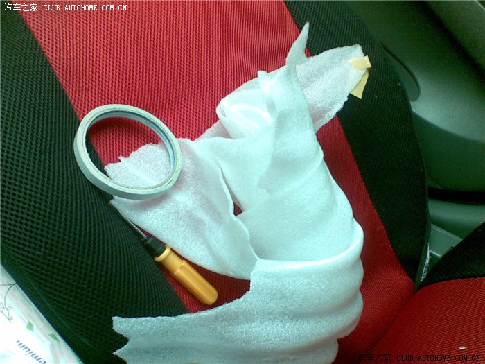

这是准备的螺丝刀,两面胶,发泡包装塑料,实际上用一点即可,我这是单位发货包装里的。准备了一大堆,以后还能用到。

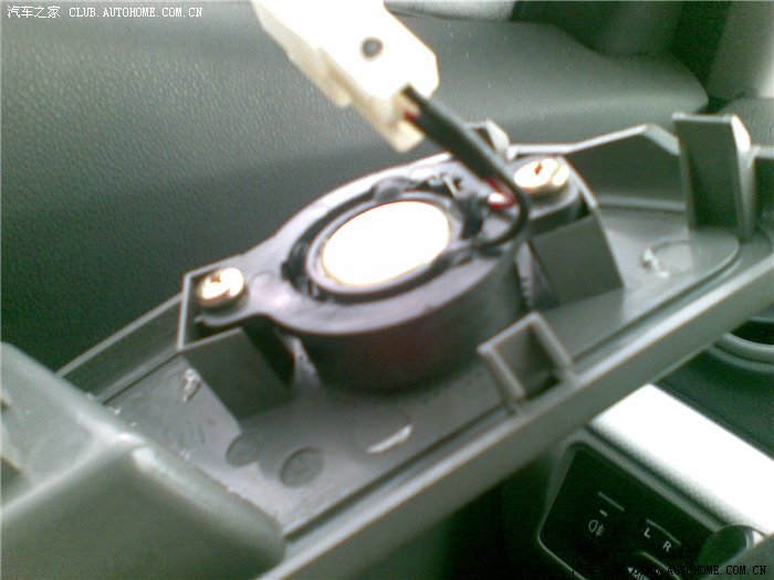

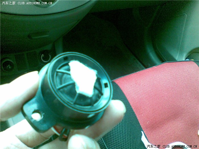

把喇叭上的两个螺丝拧下,这时喇叭的正面。沾上一点两面胶,撕下一小块白色泡沫
这时粘好的样子,
在喇叭背面和门板上都垫了些泡沫,原样拧住。ok,大功告成。
