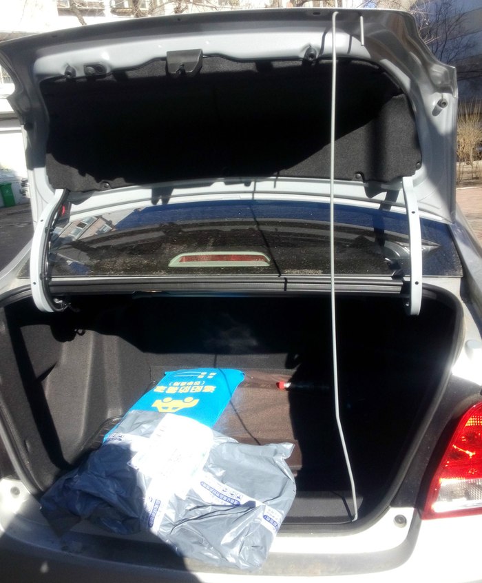

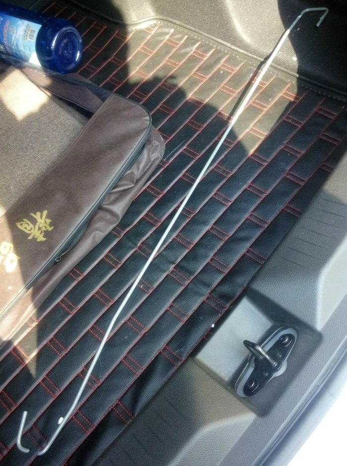

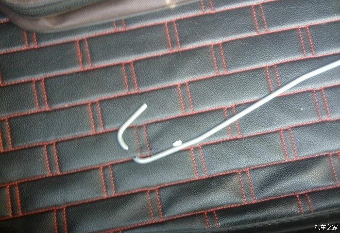

1,坏的铰链杆,钢的竟然断了,还不保修,难道我会自己咬断?
2,塑料固定件也坏了:
3,后备箱打开之后撑不住了,只能这样支着,要不容易被扣里

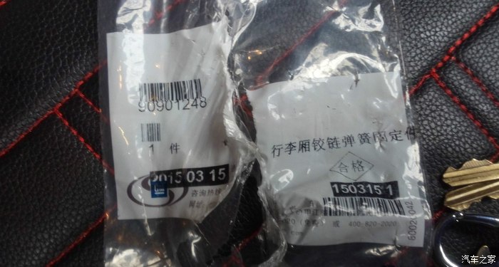

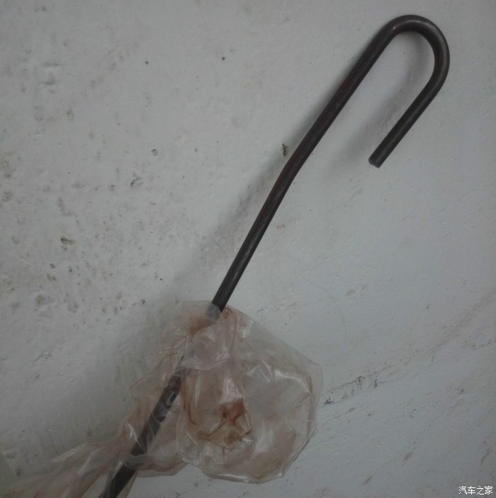

4,新到的件,脏脏的包装,生锈的铁丝

我认为是设计的问题虽然从理论上来说这个铰链弹簧使用起来没有问题,但是忽略了实际应用中可能出现的情况:
第一,两条钢筋用一个PVC的塑料件固定,而且固定件又是固定在车身上,那么就存在可能把固定件别坏的现象;而新赛欧的固定件是不与车身连接的。
第二,PVC固定件突出裸露,但是在外边却不容易注意到。后备箱的用途本身就是用来装行李的,行李的大小软硬都不一定,由于人站在后备箱口那里不容易看到固定件,因此在来回搬放行李的时候避免不了会碰到这个塑料固定件,使其损坏,当固定件损坏后,两根作为弹簧使用的钢筋由于失去了中间固定而与后备箱两端支撑杆产生硬接触,也就是较劲,最终钢筋断掉。
提醒赛欧3的车友们,在装运大件行李的时候一定要注意那个塑料固定件,碰上就容易坏,坏了就麻烦
