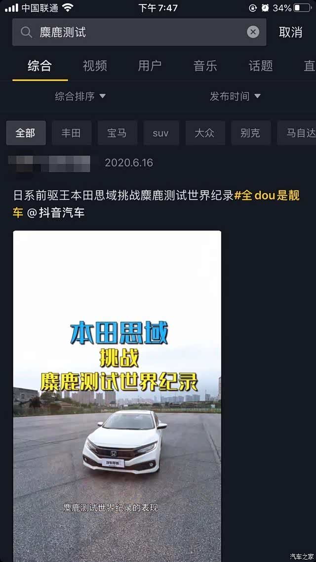

一搜抖音,发现不仅许多普通人这么想,就连不少汽车媒体也在向这个方面引导。

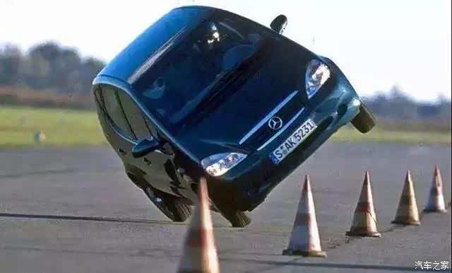

1997年,有一家瑞典的汽车杂志Teknikens Värld(技术世界),对全新的奔驰A级进行了麋鹿测试。
结果却让所有人大跌眼镜:奔驰A级居然在测试中翻!车!了!
这一下就引来了大量吃瓜群众围观:怎么,奔驰这是干了什么亏心事?

但随着越来越多的奔驰A级在麋鹿测试中翻车,奔驰似乎也发现了不对劲,开始甩锅给轮胎供应商固特异。
但更尴尬的是,奔驰自己拿来测了一次,也翻了……
事后才发现,奔驰为了碰撞安全和更大的车内空间采用的“三明治夹层”底盘设计,让A级的重心过高,物理上就是容易翻车,神仙来了也救不回来。
这件事情被曝光之后,令戴姆勒-奔驰集团的高层大为震惊,立刻下令暂停所有奔驰A级的交付,并且召回了售出的2600台,用整整1年的时间重新设计底盘,把车身降低。
在换了宽胎之后,奔驰A级还装上了当时的先进技术——电子稳定系统ESP(只有奔驰S级和顶配运动车型才配搭载),这才让奔驰A级勉强通过麋鹿测试。
也正是这一场闹剧,直接让奔驰在内的许多汽车厂商标配ESP,推动了ESP的普及,也让麋鹿测试“一翻成名”,被全世界所认可。
