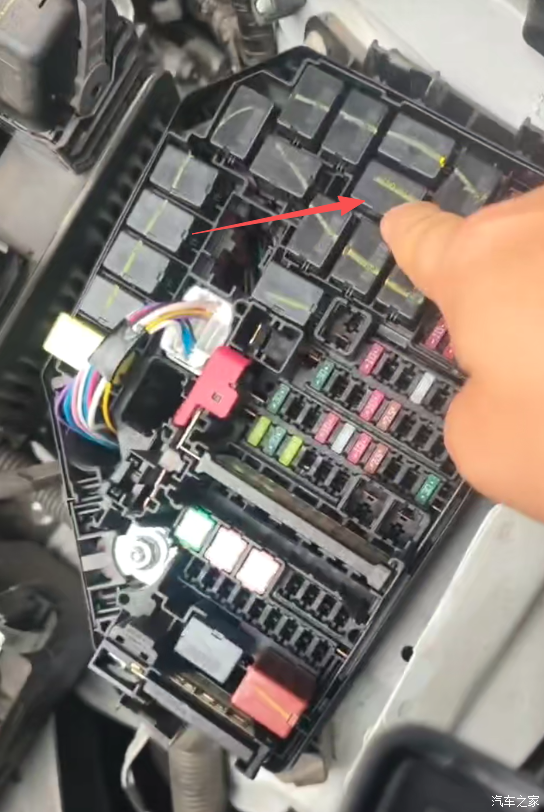

②继电器在按喇叭的时候------------也是可以正常吸合的

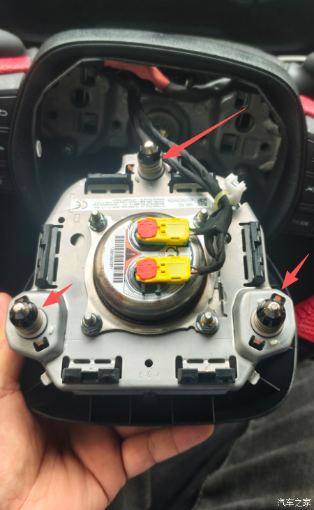

③检查了一下方向盘的安全气囊,喇叭触点--------也是正常的

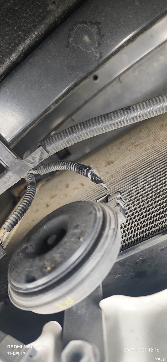

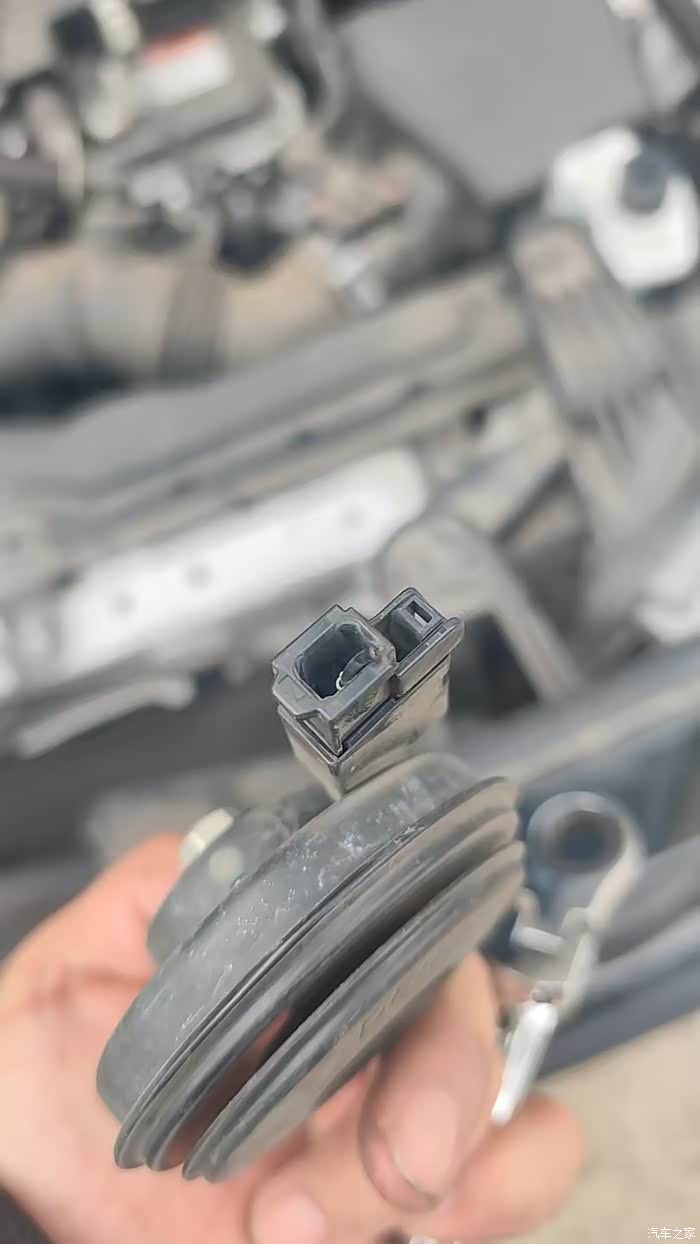

④检查了一下喇叭的接头处,发现 喇叭进线口的断了 重新接了一个端子装上去喇叭就正常了
车子才开了 一年半都不到 不应该线就断了 不像是老鼠咬的 没有牙印
继电器在按喇叭的时候也是可以正常吸合的

喇叭进线口的断了 重新接了一个端子装上去喇叭就正常了 车子才开了 一年半都不到 不应该线就断了
不像是老鼠咬的 没有牙印
