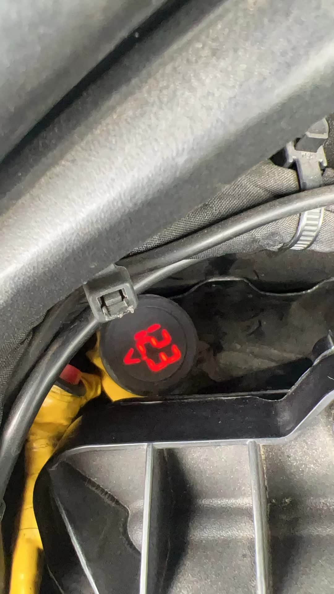

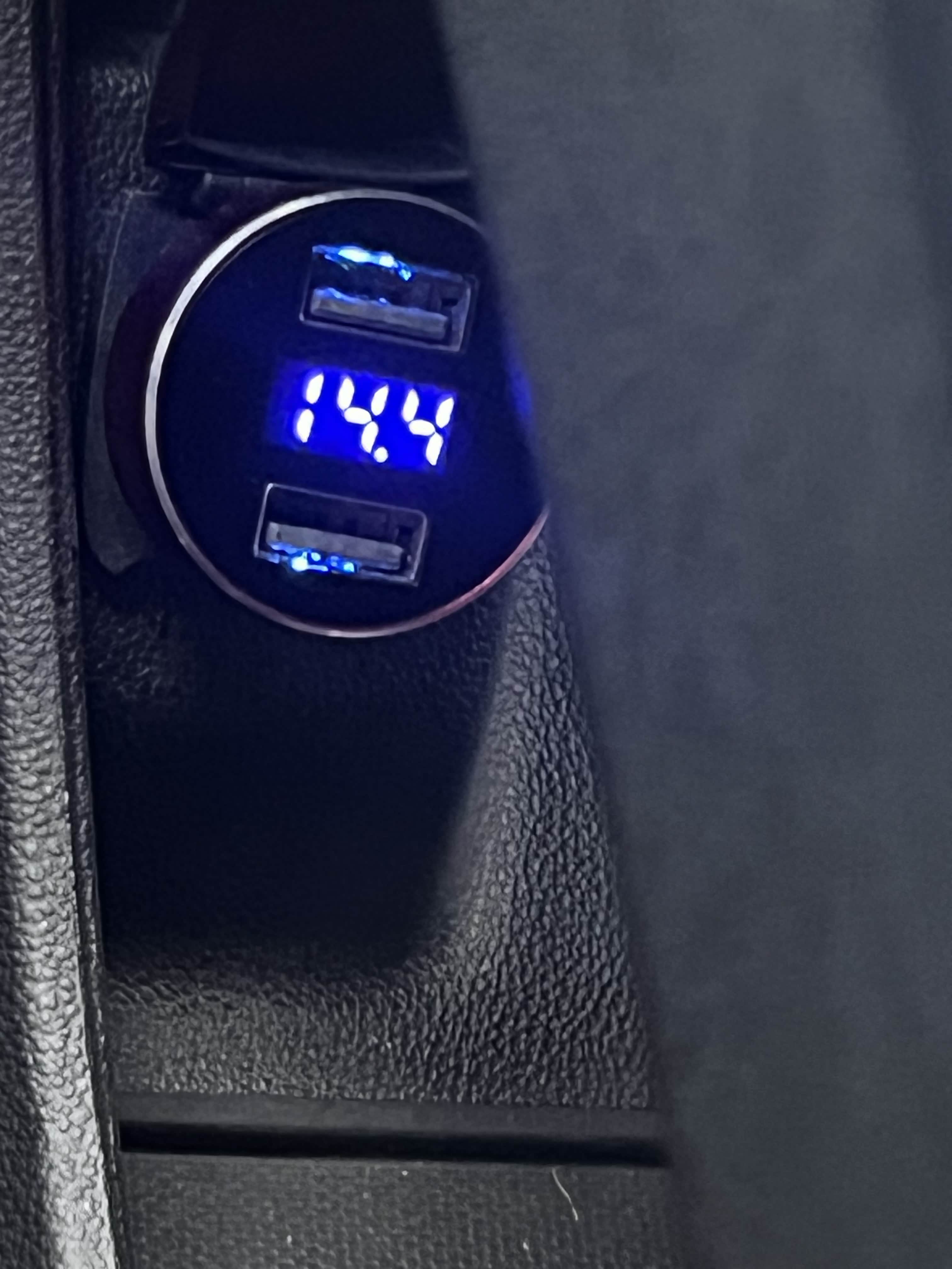

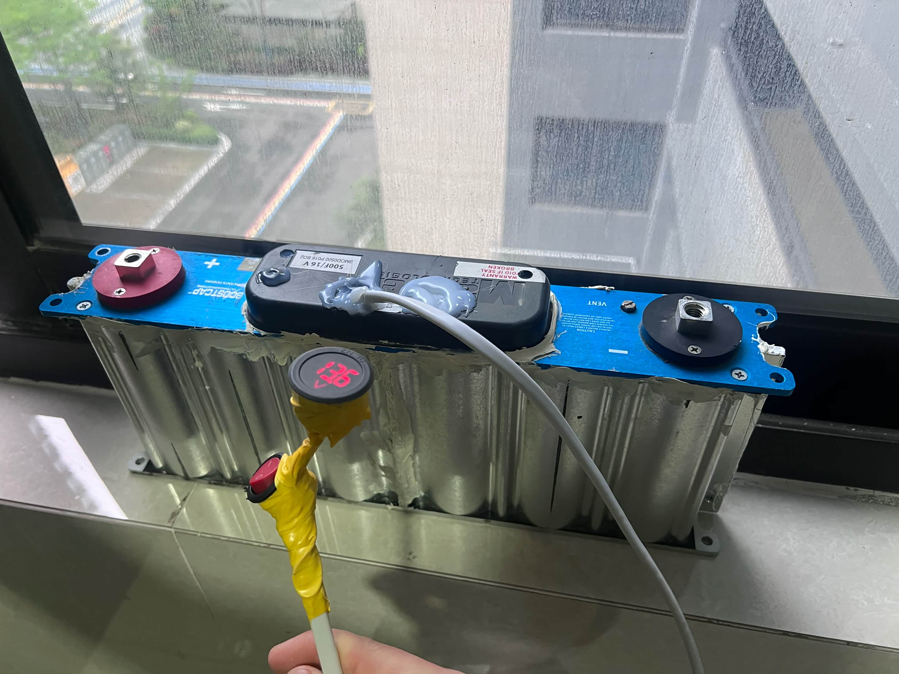

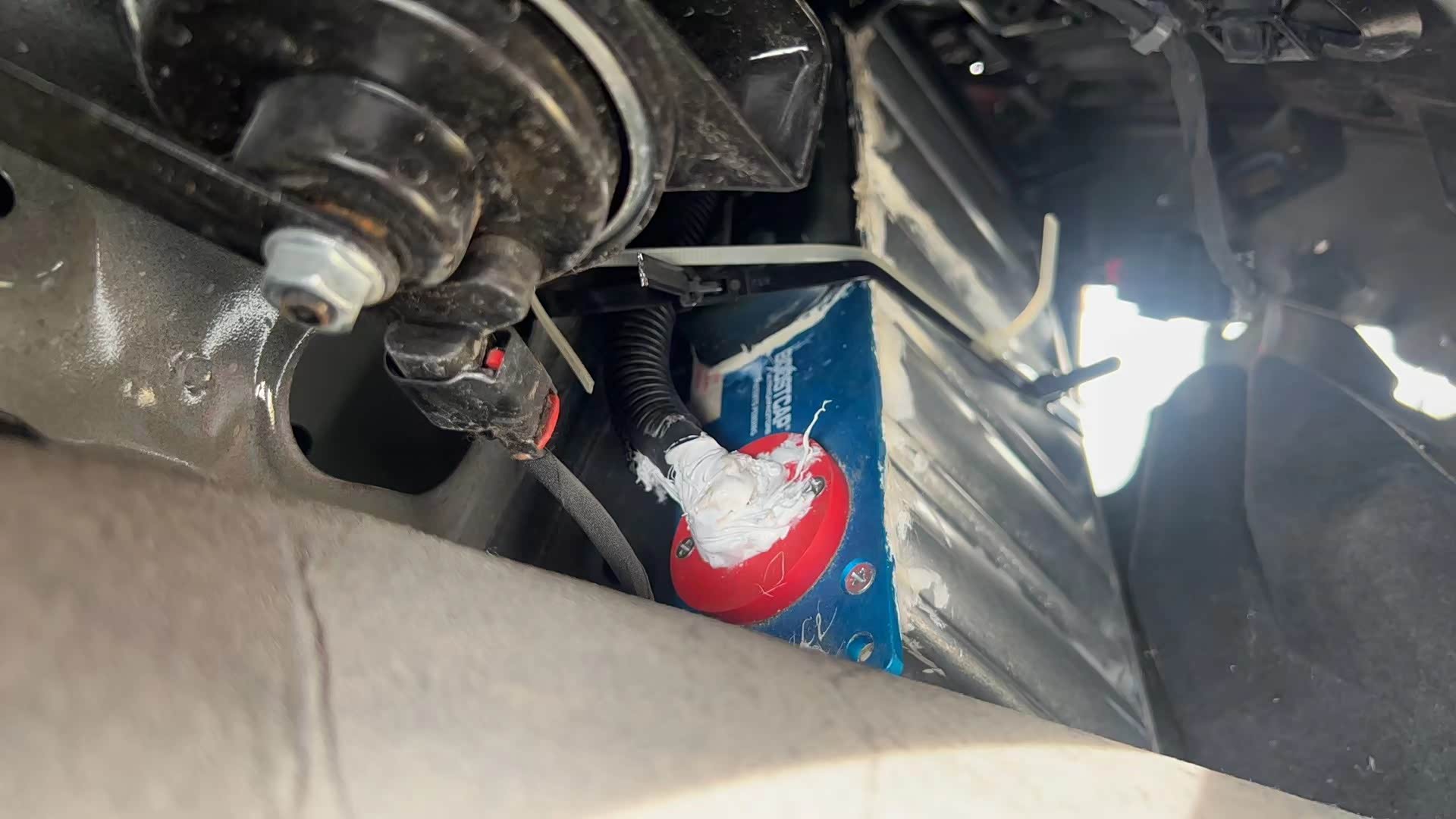

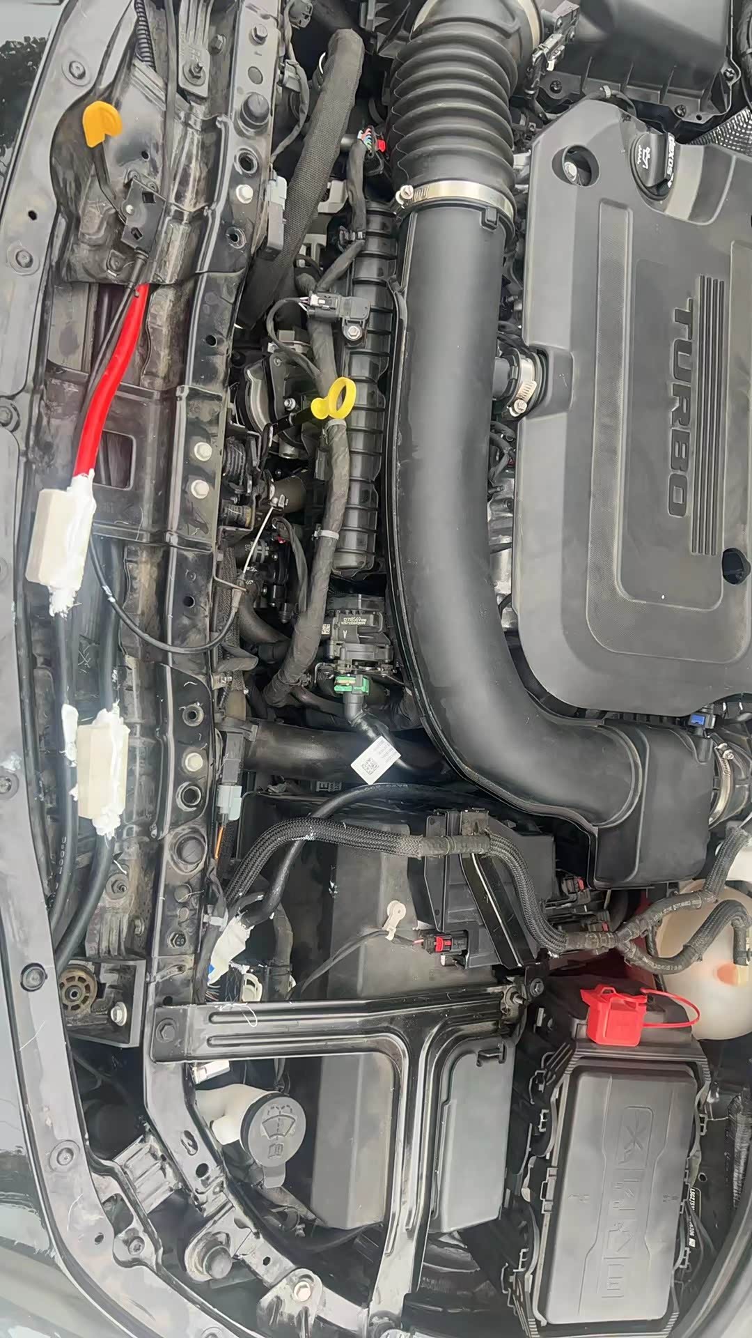

并联电路越短越好,本打算放在驾驶室,但是由于35平方线缆太粗,无法穿过穿线孔,就另寻捷径,在车头右前方发现一个空地,电容放在这个位置很完美,温度也不高。为了避免长时间不开车,导致电瓶给电容充电,在正极处接了一个空开(也可以安装继电器接ACC,这样会更好)

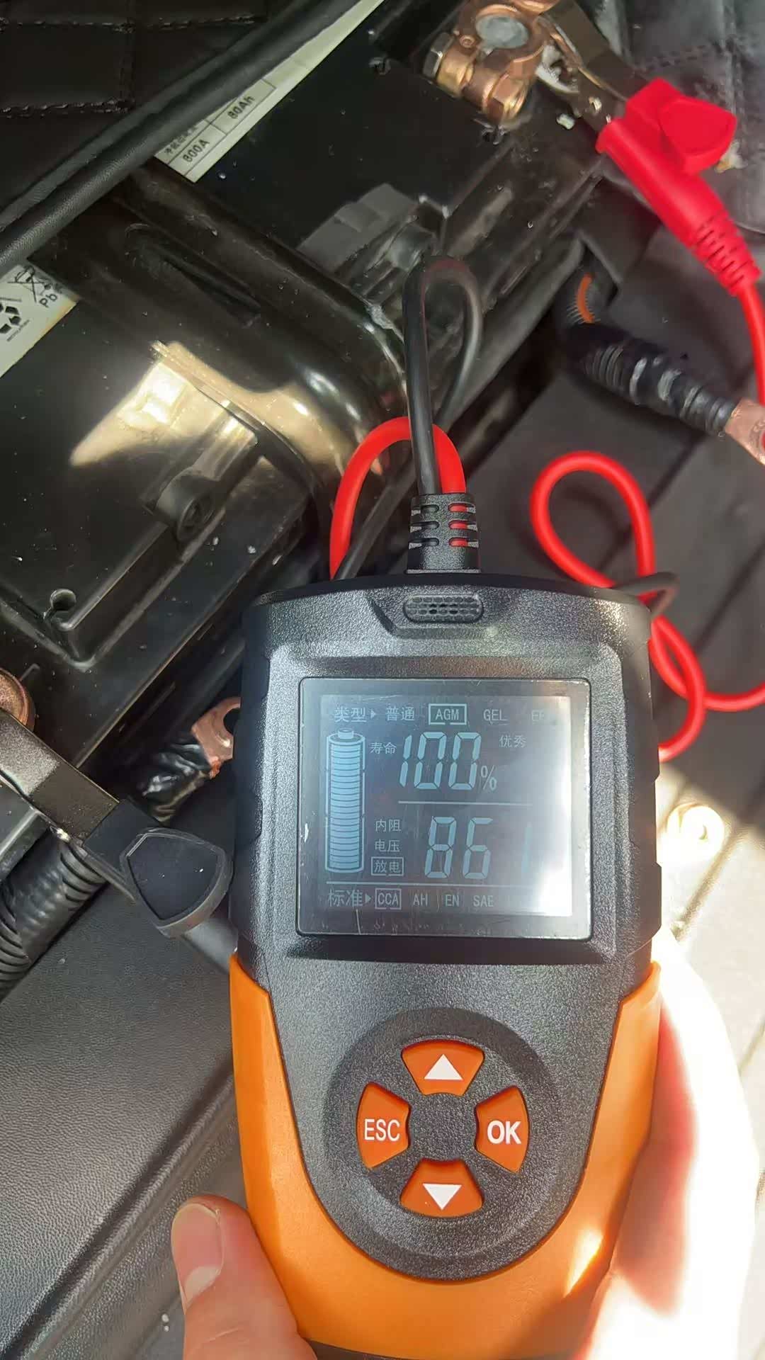

原车电瓶CCA800,加装后CCA1400,可以媲美锂电了。内阻降低(并联后仅有1点几豪欧)原车电瓶已经使用2年半时间,测的电瓶内阻2点几豪欧,寿命100%!
