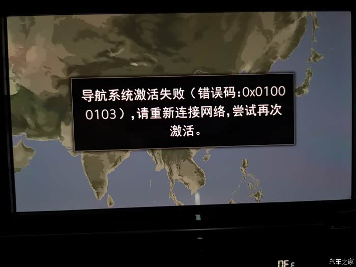

更新完,点返回,到主页面,会出现导航系统激活失败,等几分钟后就可以了

疾风无双 2020/03/25 15:30:08 发表在 71楼
楼主 麻烦问下 我这升级了两遍 导航显示这个 这是什么原因呢?
你手机提前打开热点,固件升级后,大约过几分钟后 自动就回复正常了,我第一次刷的时候也是这么显示,等了一会就可以了。建议提前连接手机热点~
