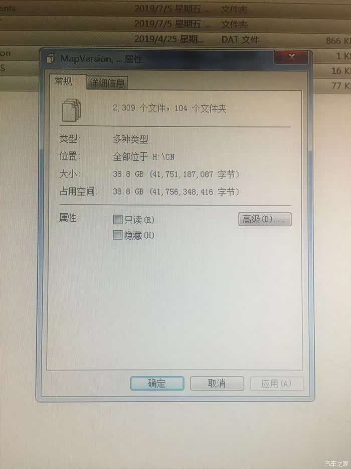

正确解压好的 地图数据下载之后,内容为:38.8GB。2309个文件夹

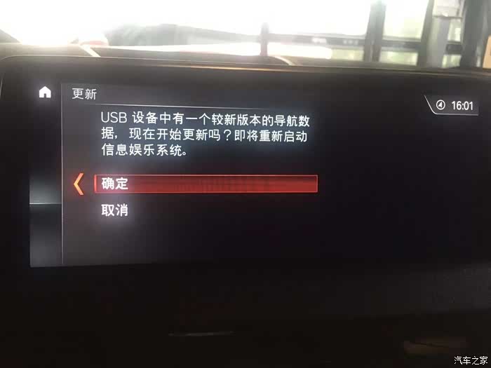

地图下载没问题,创建没问题的情况下,等待几秒会显示USB设备中有一个较新的版本导航数据,现在开始更新吗?即将重新启动信息娱乐系统。点击确定 。 就可以更新了。
等待两秒就可以升级了

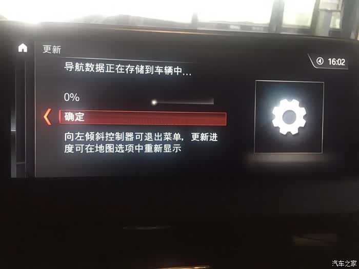

%0到%3的进度比较慢一些

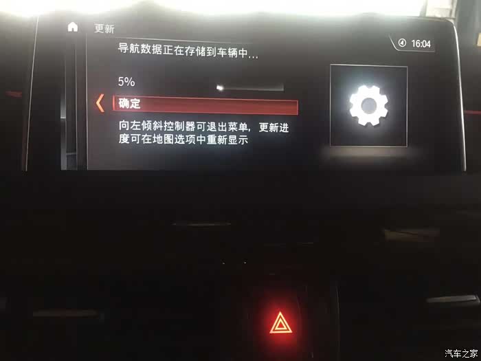

%5进度

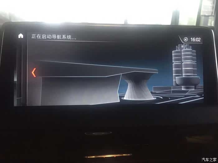

导航地图已更新,点击确定,拔掉U盘
自动重启导航
