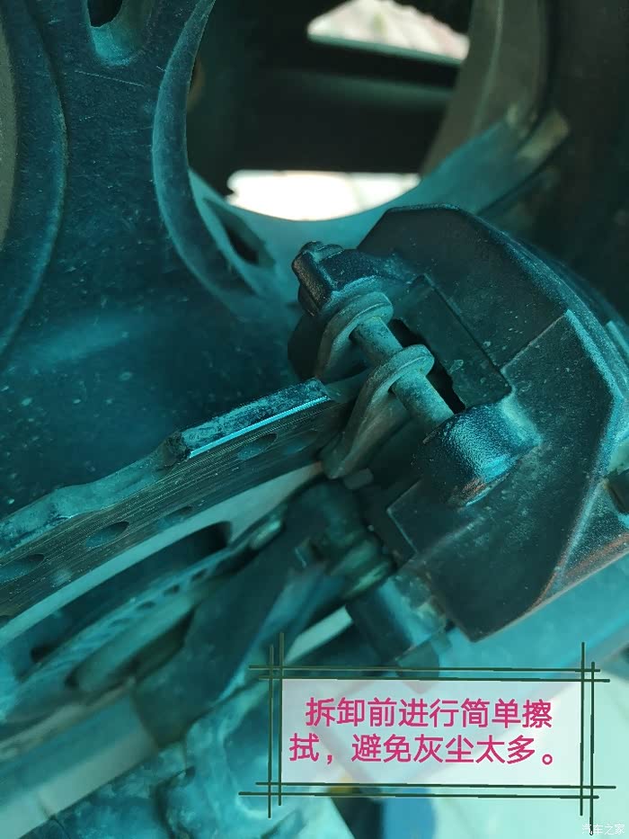

春风400更换后刹车片分享

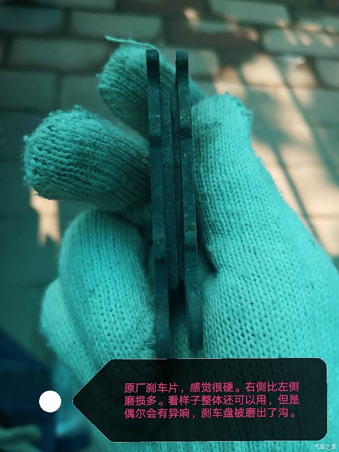

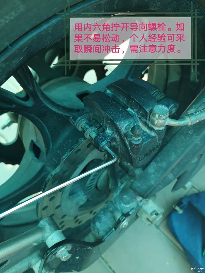

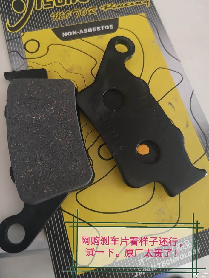

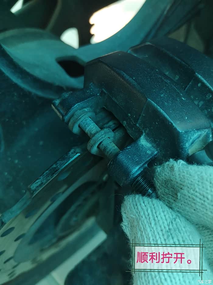

      提车至今已有15,000公里。相比较价位而言,还算中规中矩。过程中出现一些小问题,也已顺利解决。整体还算可以吧,春风需要努力的地方也还很多。最近后刹车,偶有异响,刹车盘你也有磨损。计划更换刹车片,一查不要紧,好贵呀!索性自己网购一套试试,练练手,顺带给各位车友分享!上图:
孩子助一下力!
以上仅为个人经验,仅供参考。动手能力较差的车友,找专业维修店。尽量选择正品零件,毕竟安全第一。

好帖!非常周密且详细,值得称道只是才一万多公里的车,后刹片就磨损成这样,说明楼主制动的习惯不太安全哦~你主要使用的事后刹,一般路况下倒也无所谓,但遇紧急情况,你的制动习惯会导致你甩尾甚至倒车的,这不是危言耸听。因为在你紧急制动的时候,前后轮与地面的附着力会因惯性而不同,前轮的更大许多,更有利于刹停。后轮的要小很多,甚至完全消失(惯性导致全车质量集中于前轮,后轮离地了)。建议你制动时主要依靠前刹,后刹只能是辅助。也不谈什么速度下前七后三、前八后二、前九后一了,人在紧急状况下是无法理性分配前后制动力的,总之,平时养成习惯,紧急时刻才能受用。
