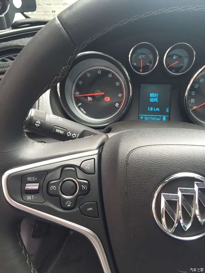

新君威升级多功能方向盘,原厂定速巡航效果图,16年7月8号更新
原厂按键,原厂按键线束(淘宝有商家用副厂按键线束) 原厂面板框,绝不掉漆,原厂游丝。
音量模块,悠途定速巡航模块,需要外挂显示屏,这是之前的安装方法
现在有原厂模块 激活原厂定速巡航,直接原车仪表显示,不需要外挂显示屏。
无损安装,不影响保修,
1.6T原车是黑色面框    2.0排量是咖啡色面框   只是颜色不同而已
15年10月以前生产的车 都是真皮方向盘 10月后生产的最低配是塑料方向盘了,所以安装有2个方法
1。和原来一样,只需要加原厂的这些配件和模块即可  2.换原厂真皮方向盘总成 加模块,当然价格要稍贵几百
大家有不懂问题可以提问,或者已经装好朋友碰到不懂的问题,碰到故障 我都可以帮大家解答
目前支持多功能方向盘的导航 一线品牌  德赛西威 路畅 卡仕达 飞歌 都没有问题,路特仕的也验证过了也没有问题
碰到一些4S店装的杂牌导航,多数不支持,因为采购价便宜
不支持的多功能的方向盘原因只有一种 就是把原车的功放处理 破坏掉了,就是音乐声音不从原车功放走 全部改到导航主机功放 处理声音,这样的导航是不支持的,装了这样的导航 放音乐效果也会差
有几个杂牌声音是接用原车AUX声音处理,这样的导航是支持方向盘控制的,
具体怎么判断是不是支持,车友可以留言给我 我看到会一一回复!!
希望能帮到大家

发表于 2015-11-25 10:44:37
涂鸦1993 2015-11-25 02:26:33 发表在 涂鸦1993
前几天装的,两边好像没卡住,能掰开一点怎么办?
重新装一下,这个地方位置装下去很舒服的,不可能会翘起来的。 装下去应当很平的
发表于 2015-11-26 11:17:49
涂鸦1993 2015/11/26 01:36:58 发表在 12楼
哦,问题找到了,安装店没把原来面板上的卡子拆下来装到按钮上,导致没卡住松动
恩,这个肯定是安装问题,解决就好
