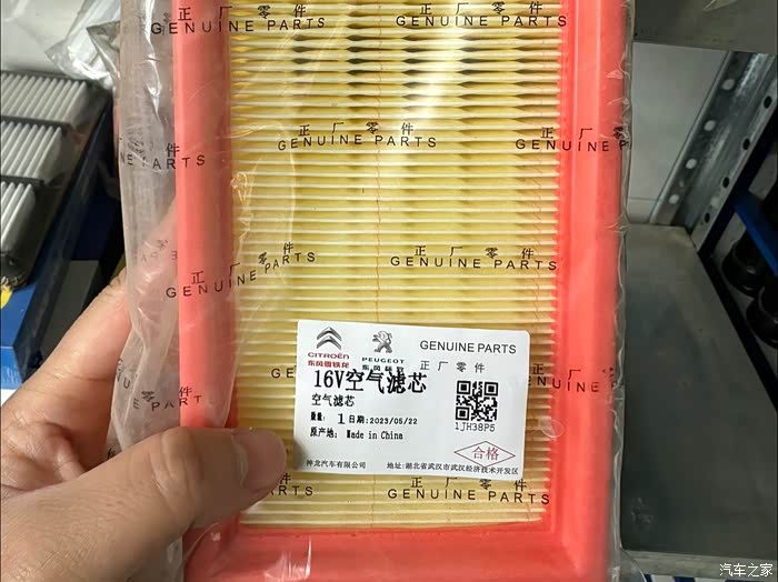

原厂空气滤芯

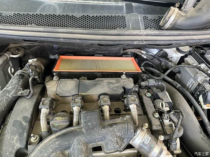

打开机舱盖

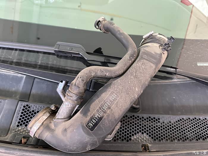

先把发动机盖子拔掉,也不要用蛮力。先把滤芯右边的进气管用一字螺丝刀拧松。然后拧空气滤盖子上的螺丝,螺丝拧松后不用继续再拧,螺丝留在盖子上不会掉。空气滤盖子左边的连接头可以不拔掉,也有车友直接拔掉了,但后面打开盖子的时候千万注意角度,不要把那个接头弄断。
进气管拆下

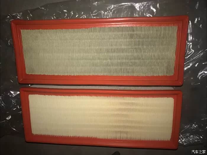

新旧一对比,一年一换还是很有必要的
看我车这个空气滤芯,还是比较脏的,我大概跑了八千公里吧,基本上市区或者跑跑高速,所以说还是勤更换比较好。建议大家进行机油机滤保养的时候就把空气滤芯换了,这样对发动机也好。
