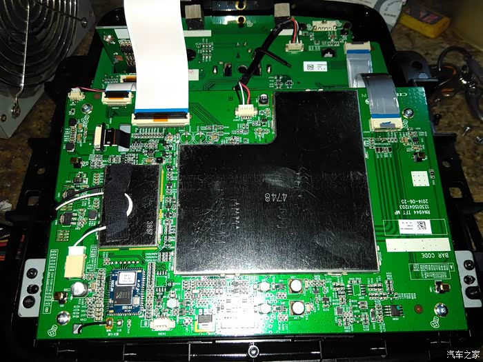

因为春节长途驾车,需要用到usb充电口,看说明书原车usb输出只有500ma,而我们的手机的输出都有1a,这就导致手机在车上充电很慢的问题,上图说明:

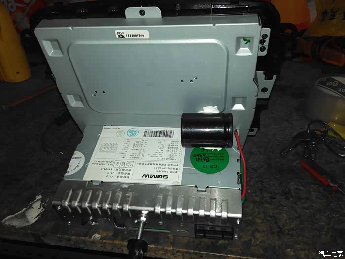

这是主机拆下来的图片,大电容是改功放芯片的时候加的,找到后排usb充电口正极在3脚
拆掉准备改原主机usb的

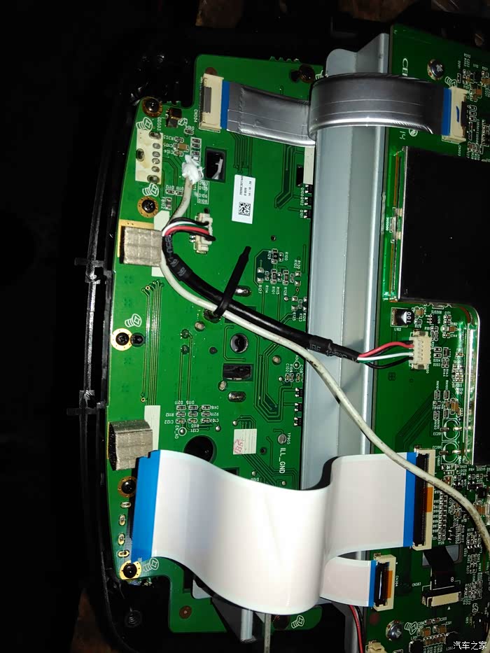

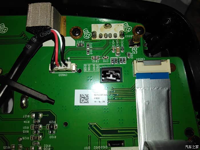

找到usb接口正极,拆掉FB101
焊条线在FB101和c104的点上,
盖上盖,有块小板是在宝上淘的,输出5v1a,小板的输入接12v,输出接刚才那条线和插头3脚,记得要把要来3脚上到电路板的脚剪了,负极可以接在大电容负极。

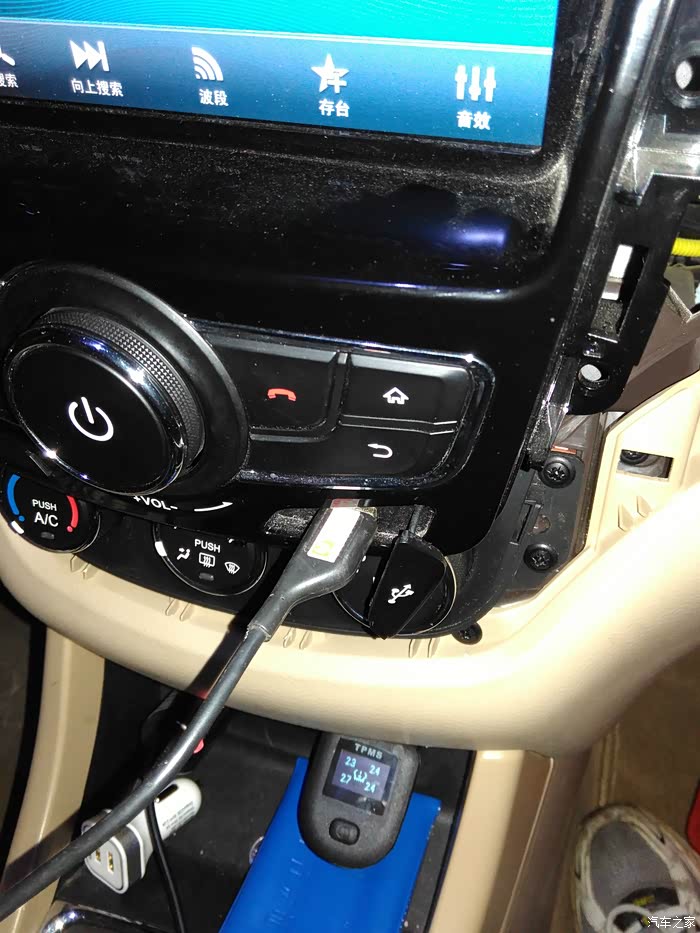

装好后的正面,充电很快了
测试下后排ok
