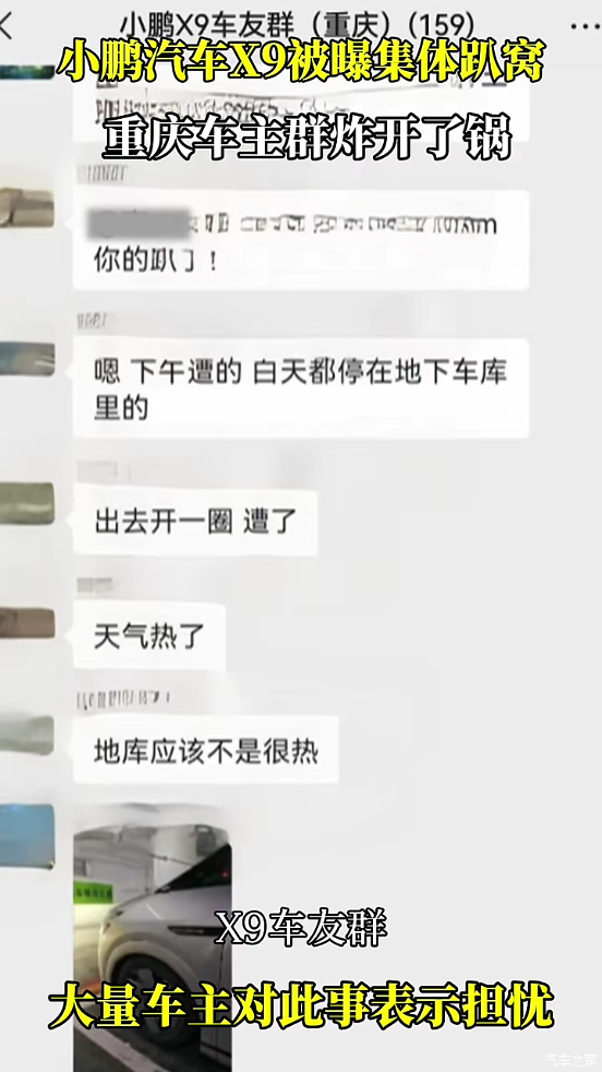

据重庆电视台汽摩频道报道,近日重庆一个159人的小鹏X9车友群里,大批小鹏X9车主反映自己车辆的空气悬挂出现漏气、趴窝等故障,导致车辆无法正常运行。
其中一位家住重庆渝北区的X9车主讲述了自己经历的惊魂时刻,当天室外气温高达39℃,车子在地库停放了5个多小时,刚开出去十分钟,在城市的快速路上,车辆突然报警,车尾直接塌了下去,“车身歪向一侧,不敢继续开,只能紧急靠边呼叫救援。”
问题发生后,车主们经过沟通后,猜测这可能与重庆近日的连续高温有关,认为高温导致空气悬挂内部气压增大,从而发生故障。
