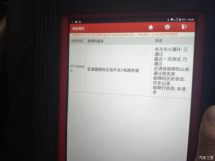

本人二手购得的16款新君越,在使用中发现仪表提示“维修变速箱”,心里很慌。
去修理厂清除故障码二次,每次均在2星期左右复发,再次提示“维修变速箱”。
故障码为P17A9-00

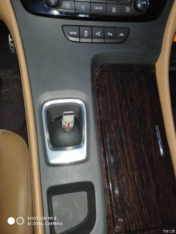

正题》》》》》》》更换电子档把头

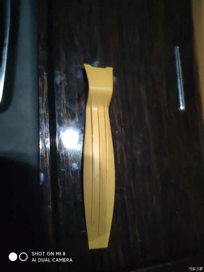

对准此缝,以塑料撬扳,往外撬开。
塑料撬板,行车记录仪赠送的。

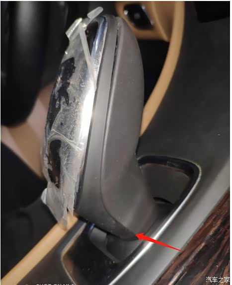

撬开后的样子,随后对准箭头的位置用一字螺丝刀往外撬开固定铁丝。

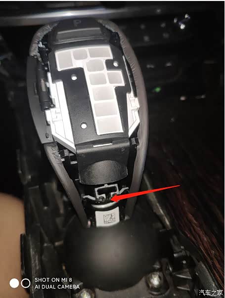

拿掉铁丝后,往上提档把头,得到如图界面。
随后打开新档把头,撬开外壳,拿掉固定铁丝,装上,安装固定铁丝,卡回外壳。安装结束
