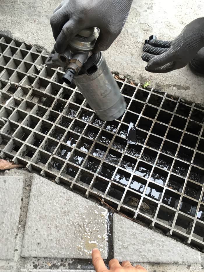

拆柴滤,自带博世……
旧滤倒出铁锈和水,该洗油箱了。空滤、机滤、柴滤,机油,波箱油,刹车油,还有群里“吾之唯爱”提醒,把后齿油也换了,这些就没拍照了。
