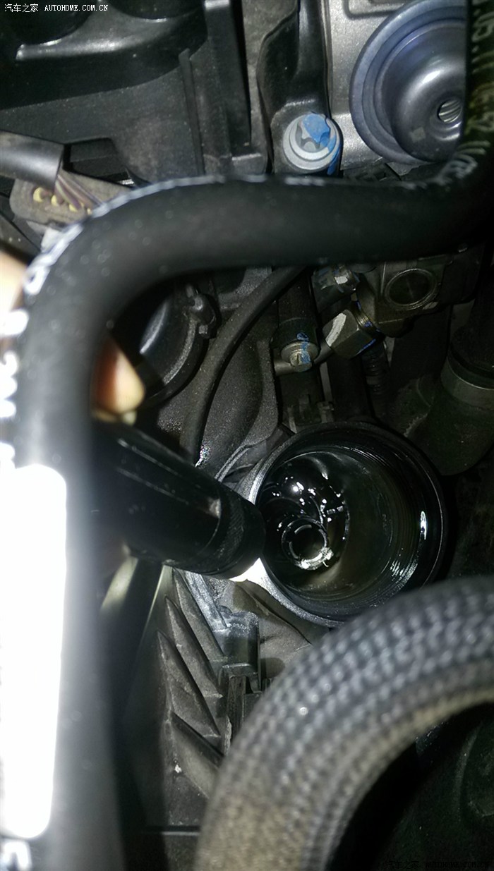

前些日子,4S店里接了一台C260的车子,发动机是  M271 EVO 的。车主抱怨发动机有异响,于是我就着手进行了检查,异响确实是存在的,经过一翻查找后,终于发现了问题,结果是非常让人震精的,发动机直接就大修了。

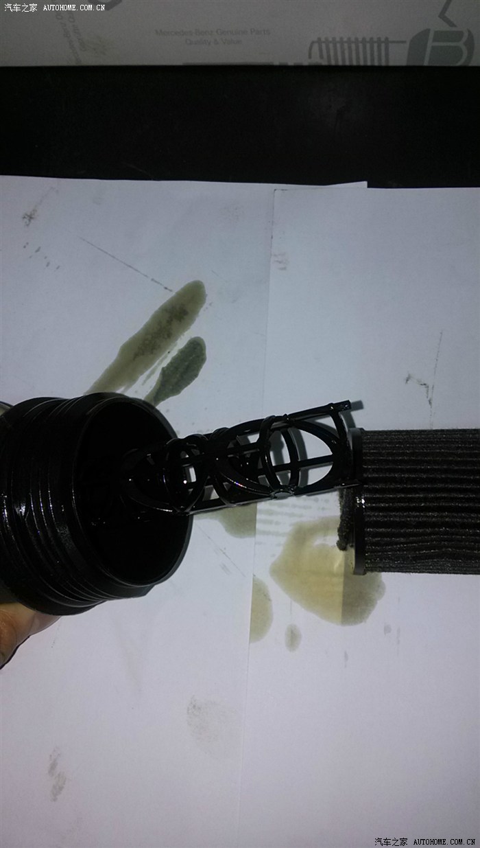

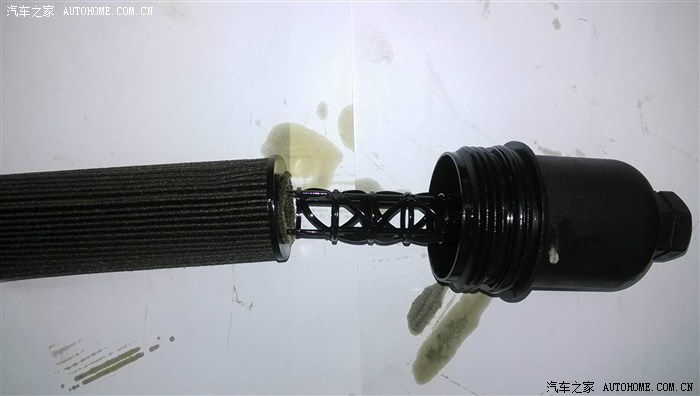

异响的原因是因为发动机有异物,异物就是因为机油格座断了
中间黑的塑胶烂了,然后东西就随着机油进入了发动机的油道。
剩余的半截

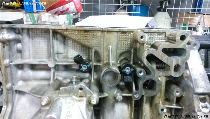

拆散了的发动机,由于忙着大修,图片就没怎么拍

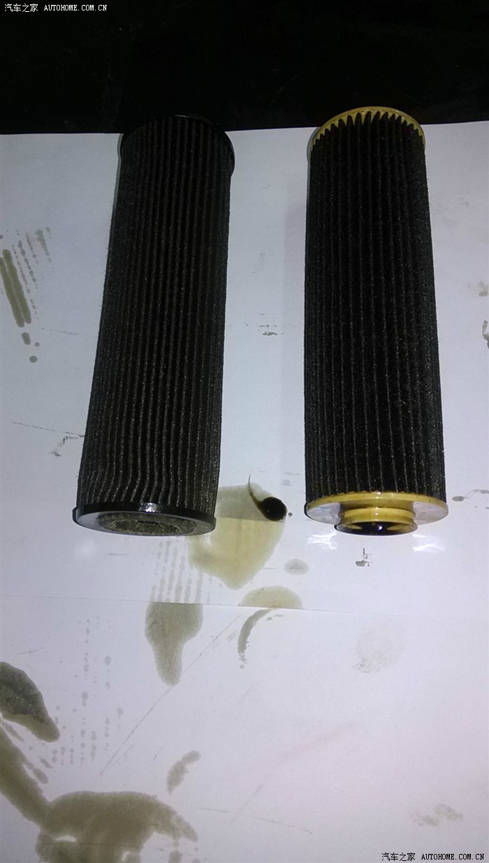

现在问题是这机油格怎么就会断了呢?肯定有人会觉得是奔驰的质量问题,其实是真相是这样的
左边的是车子上面的机油格,右边的是4S店里的机油格,两者能看出不同来。其实两个机油格都是奔驰的正品,都会用在奔驰的C级。但是左边的是用于M271 机械增压的发动机,右边的是用于M271 EVO 涡轮增压发动机。傻眼了吧。故障其实是因为车主在外面的小维修厂做了保养,结果维修厂用错了机油格。因为不适配,把东西搞烂了,最后发动机就要大修了。

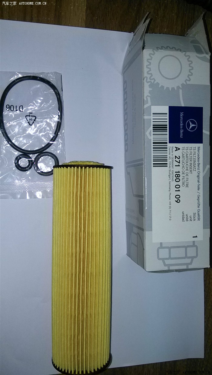

再给大家来几张正品零件的图,M271 机械增压发动机用的配件应该是A271 180 01 09 的,大家看下两种配件的密封圈厚度,
A271 180 01 09 的密封圈明显就会厚很多
M271 EVO 发动机的机油格是 A271 180 05 09 的,密封圈明显薄很多,两个机油格的形状也有差别
随便说一下,正厂的一般都带有防山寨的激光标签
