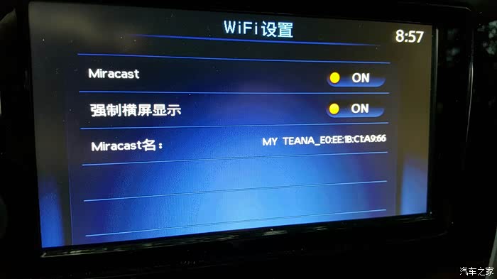

如下图:连接设置中有两个设置,分别是蓝牙设置和wifi设置,分别连接手机
这里的wifi,既不是车机连接其他wifi热点(如果附近有wifi热点,车机应该可以连接使用热点wifi的),也不是手机作热点共享wifi,更不是车机作热点共享wifi,而是指手机与车机通过wifi这种方式进行连接,就如蓝牙一样,只是一种连接方式
【注意二】先要分别连接好蓝牙和wifi
wifi点击后,在下图这里联接上,具体与蓝牙联接设置差不多,找到了就联接。
注意,这个不是用wifi,而是表示手机和车机可以用wifi联接。
蓝牙联接上,wifi也联接上。

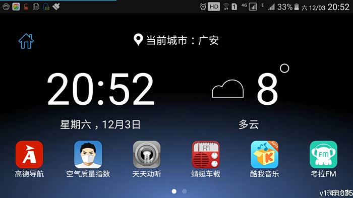

3、在手机上打开app。
这里会提示打开蓝牙和miracast。确认

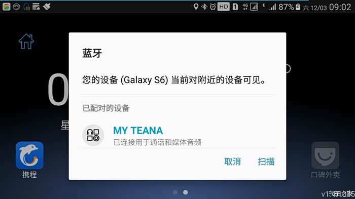

4、打开蓝牙,找到teana后联上。
如下图提醒你,已有配对的设备:MY TEANA
点击连接就行

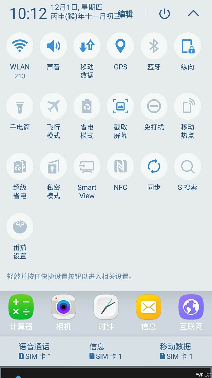

天籁的说明书和简明书册上说得很清楚,各种不同的手机,miracast的表述不尽一样,有的叫“多屏互动”,有的就“屏幕投影”,总之不同品牌的手机不一样,叫什么的都有,车友们要在手机快捷设置或系统设置里多找找看,近两年出的安卓手机理论上都有这个功能,只是叫法不一样
比如我的手机,在屏幕下拉的设置里,就找到了多屏互动类似功能,我的就是下面那个一个屏幕一个箭头那货,看上去还是挺能理解其含义的,叫“smart view”什么鬼?聪明观看——智能预览,差不多是不是这个意思,英文大神请指导,反正我英文不行看不明白,不如图标来得直接,如果车友的手机里找不到多屏互动这几个字的话,就多看看多猜猜
【注意三】找到正确的miracast功能程序,设置里面找哟
手机上打开那个聪明预览,哦,错了,叫“smart view”这货,手机上提示如下图:
是不是看到了我的天籁?
没看到我的天籁,当然!

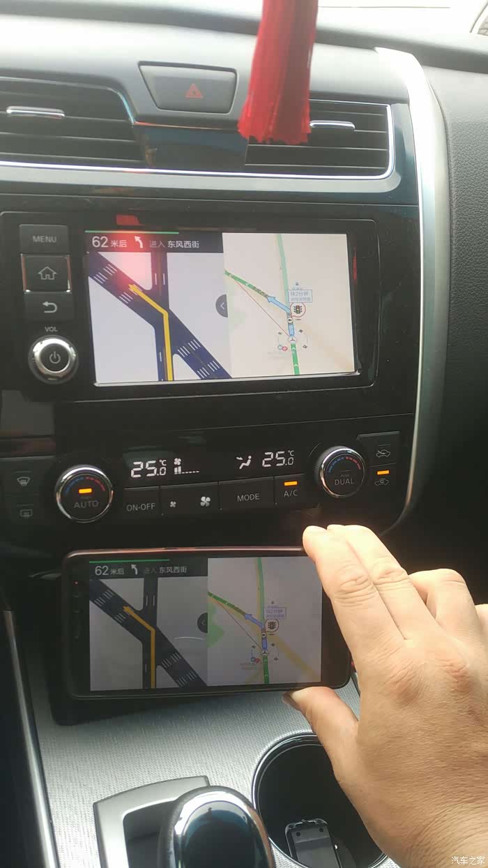

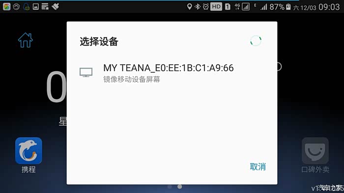

选择设备,找到MY TEANA,点击联接
这里就是在联接,联接好就行了,可以在车机上看到app界面了
