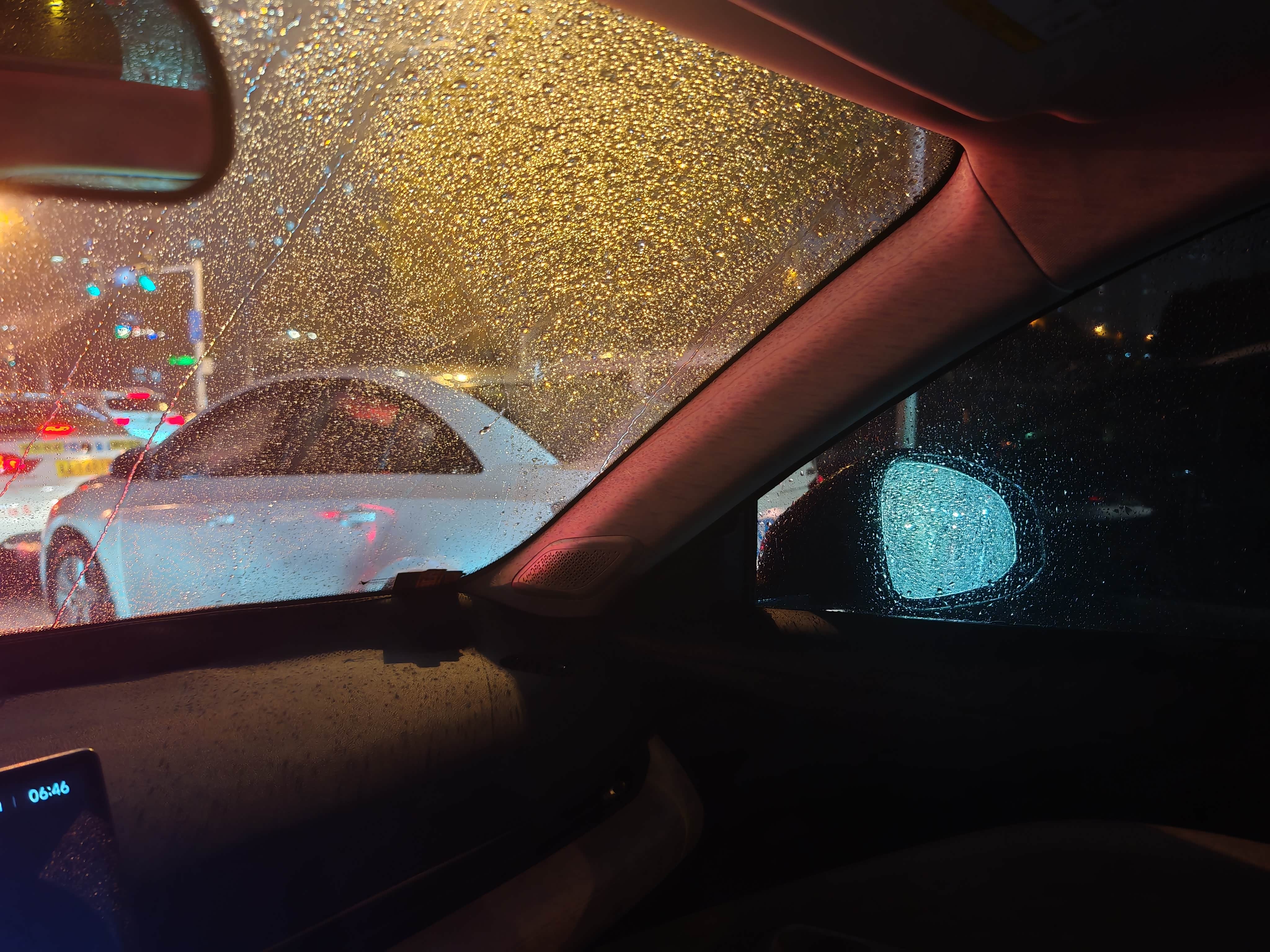

习惯了原来油车上的流媒体后视镜,现在的极狐T1两侧后视镜视野相当小,中间后视镜的视野也小,总感觉无法完全了解车后的状况,提车后就想加装带流媒体后视镜的行车记录仪。在某宝上买T1的加装用品时,就在查找专车专用的流媒体后视镜记录仪,看了某宝某东,甚至是某鱼,都没找到极狐T1专用,而通用的流媒体带前后双录的记录仪,前摄像头都是和显示屏一体,这种挂在原车中间后视镜上,前视画面都会被雨刮感应器的大盒子遮挡一些画面,达不到想要的效果。从论坛、某音翻找看有没有安装流媒体后视镜的作业也无果,那就只好自己做吃螃蟹的人了。

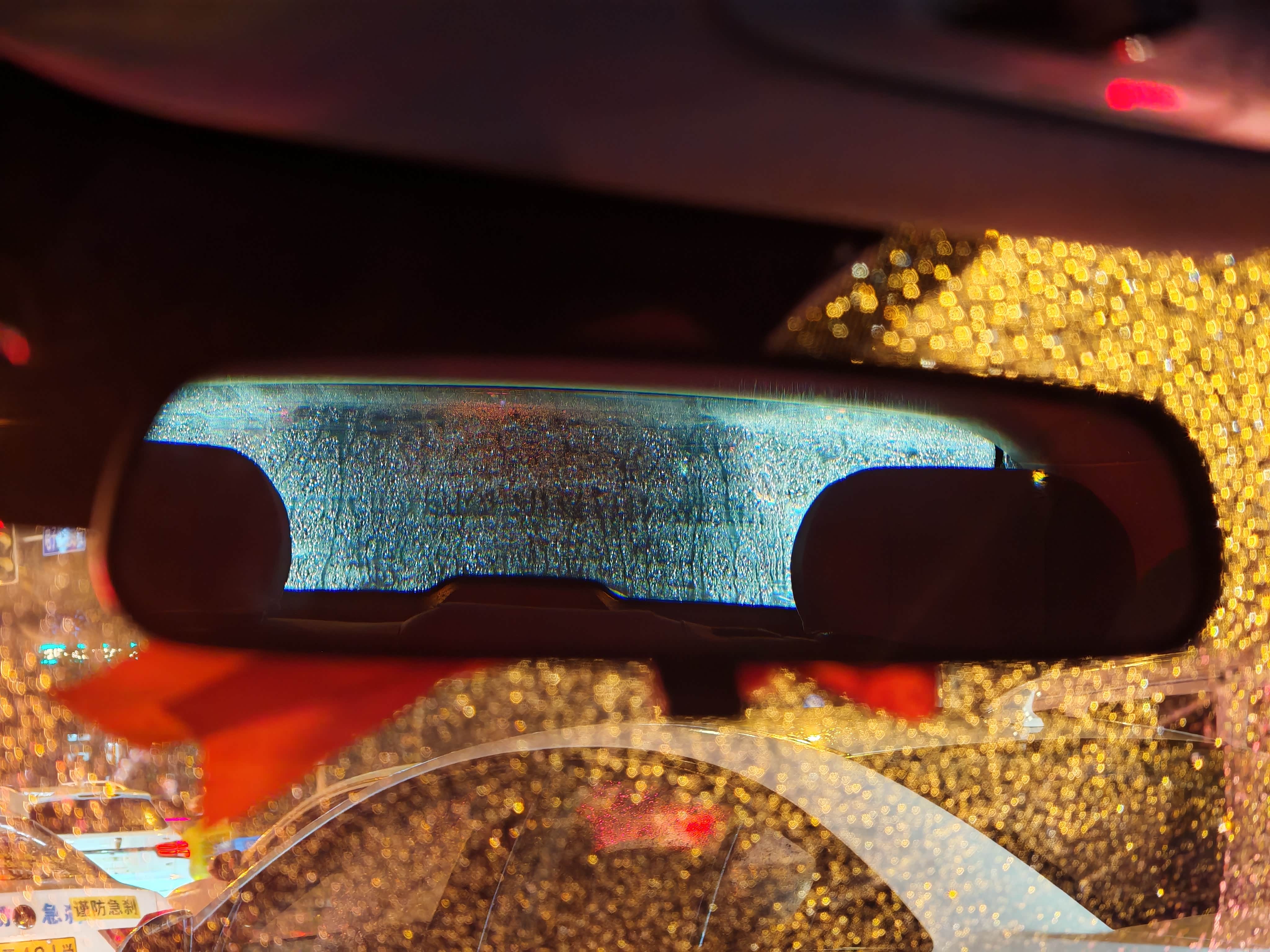

下雨天,后视镜上一片模糊。
全景的后摄像头也是模糊不清。

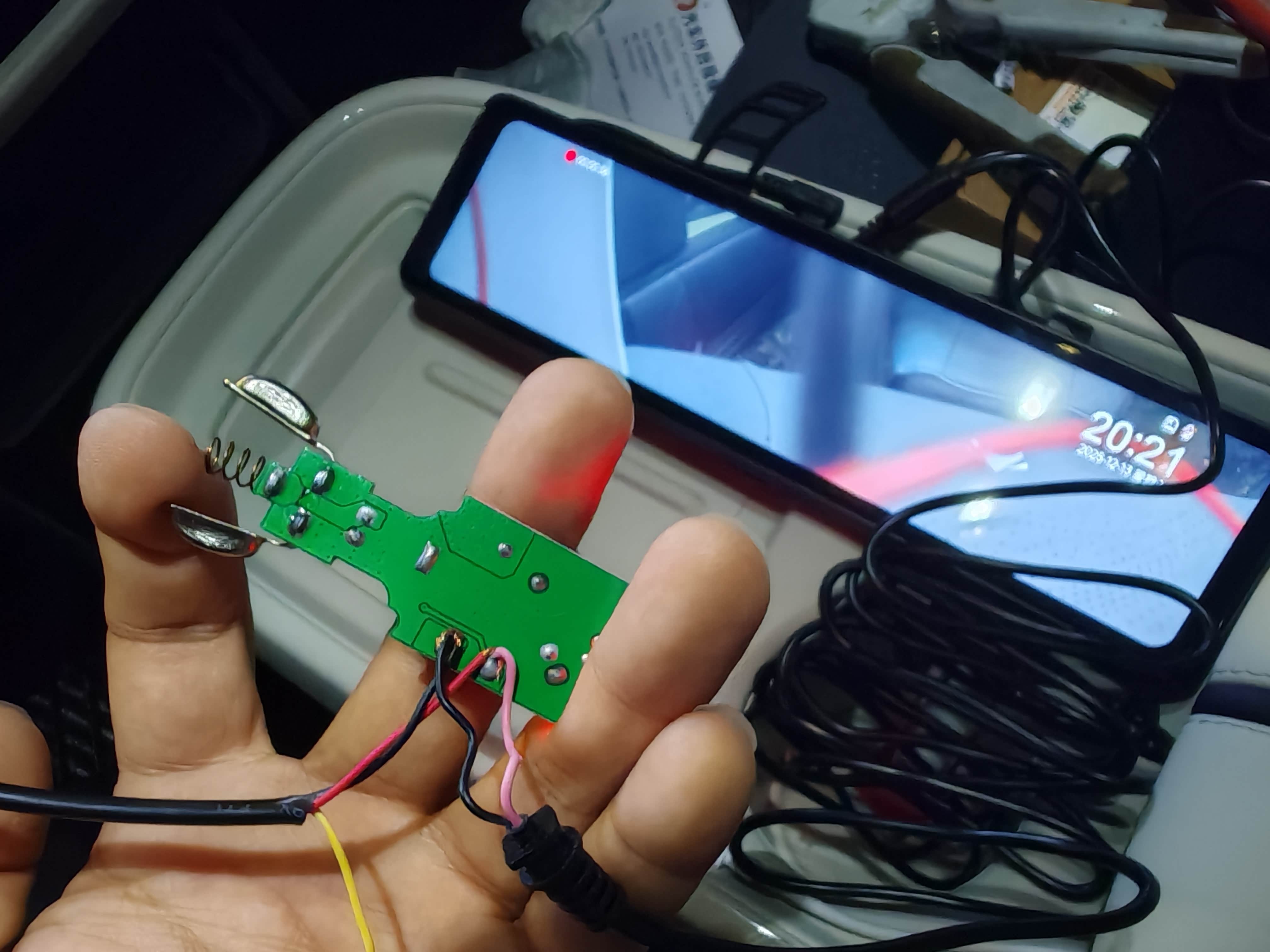

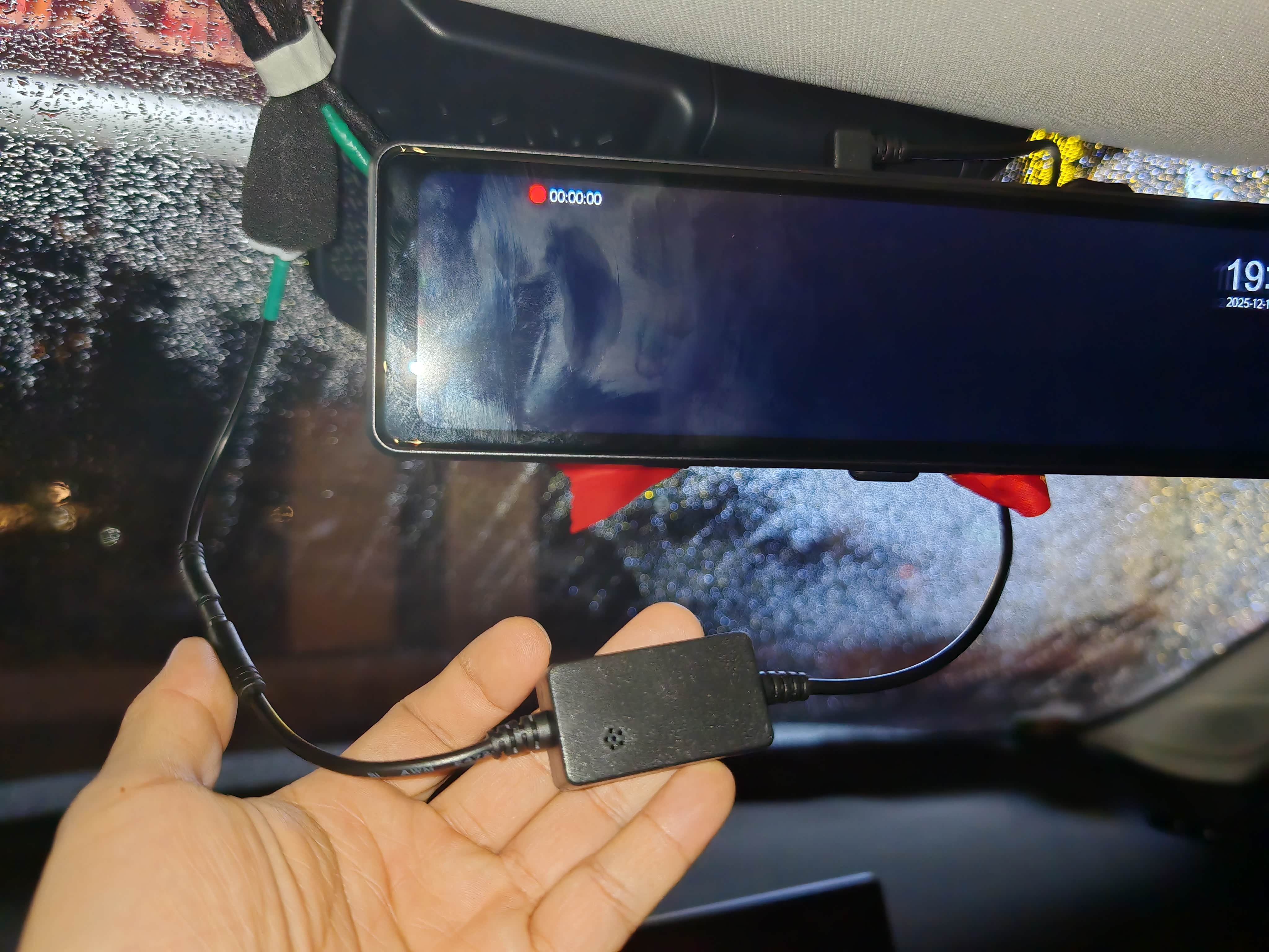

流媒体后视镜记录仪和无损电源转换线到货后,迫不及待的进行测试,首先要确认电源转换线和记录仪都是好的。在没有接前后摄像头的情况下,只连接电源线检查供电正常、记录仪开机正常。
由于T1没有点烟器插座,记录仪配的电源线是点烟器供电的,所以需要对电源线和记录仪电源线进行改装。记录仪电源头是将12v转换成5v,无损电源转换线也是从12v转5v,那么将无损电源线转换降压后的5v电源线接到点烟器转换降压后的5v线上,应该可以正常供电,测试:
测试结果正如所想,方案可行。点烟器电源线比较长,记录仪安装在后视镜上,从原车预留的电源插座过来很近,不用那么长的电源,于是比划了一下大概长度,截短电线,将无损电源线和记录仪电源线连接在一起,用热缩管包裹做好绝缘,防止短路。
做好的成品无损记录仪电源线。
这里单独说明一下,原车预留的插座里面有三个插针,分别是12-、点火通电、12+常电,有需要做其他改装用途的,可以参考一下。
