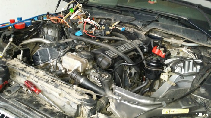

动工前机舱图片,2.5 3.0无异。

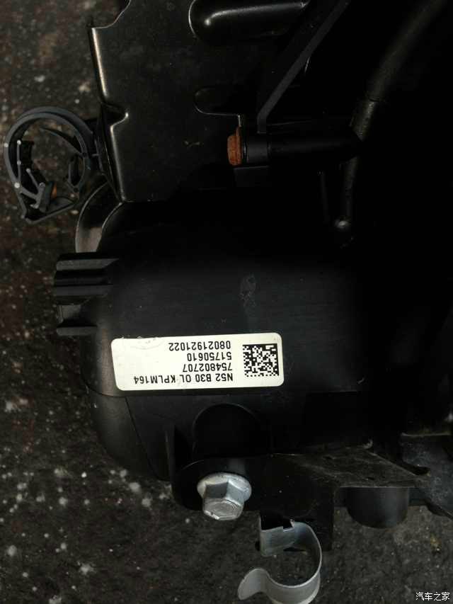

两个机头的区别,进气道尺寸不一样,且N52B30的进气道在出厂的时候就做了抛光,N52B25的进气道表面没有做抛光处理,很粗糙,B30的进气道明显大,这里说一下,N52B25的进气歧管虽然也可以装在N52B30上,但是进气口径不一样,肯定会影响30机头发挥,请更换成N52B30的专用进气歧管,下面有30进气道尺寸,25的进气道要小10MM左右
