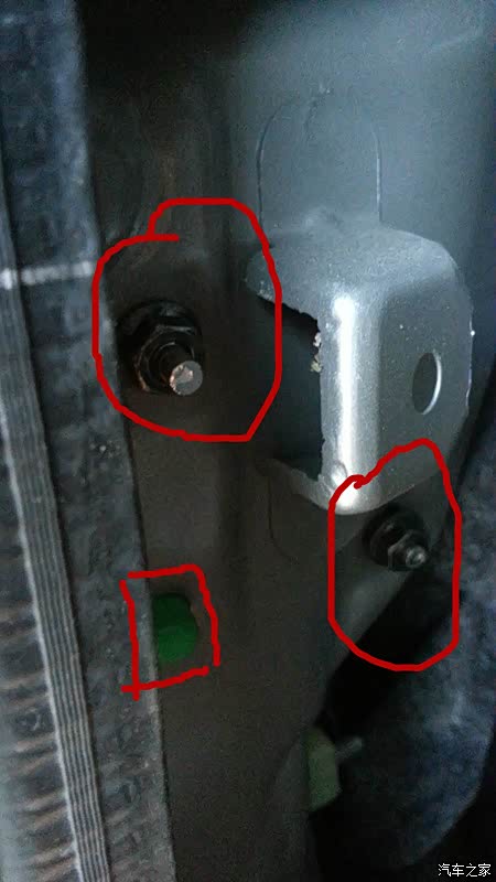

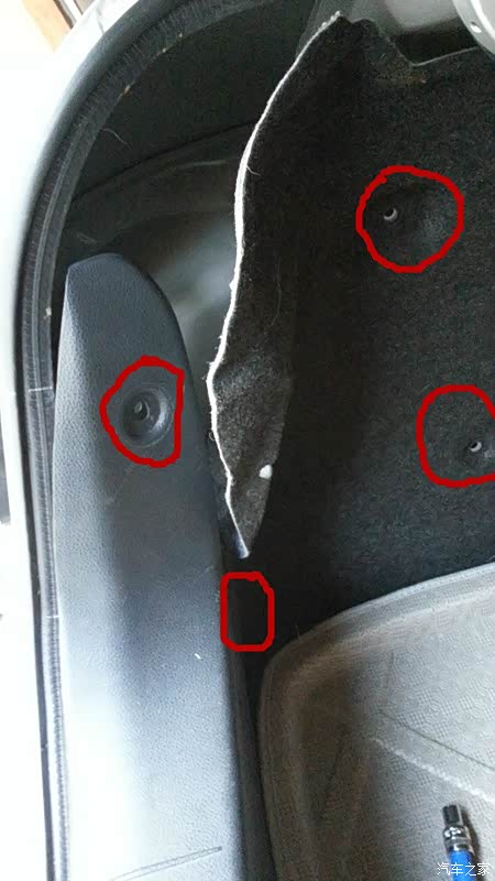

先把后备箱对应一侧尾灯处的四个卡子去掉,然后把毡布抽出。
抽出布后就看到这里有两个螺母,这是固定尾灯的,下面的绿色卡了是卡灯的
这是卡子在里侧的情况

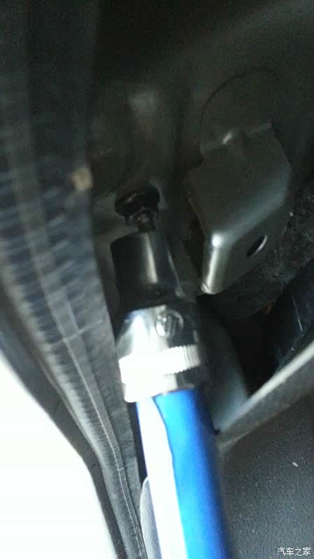

先用10MM的套筒把这两个螺母扭下来,扭松就可以用手,防止掉了。

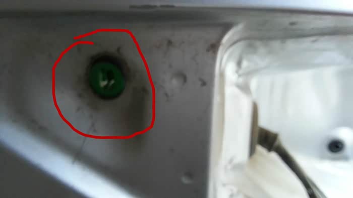

外侧的这个可以拿下来的,上面的卡口,如果不好弄下来,也没事
拿下来就是这样子的,下面还漏出来后保险杠的一个螺丝。
看一下这个卡子的细节。

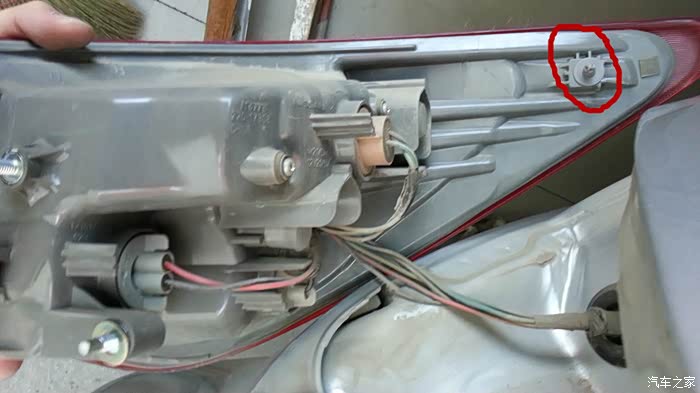

看一下里侧的情况,上侧的绿卡子还在,前侧的卡不住一起下来了。
上面是灯下来后的情况,每个灯的旁边都是灯的功率情况说明。
