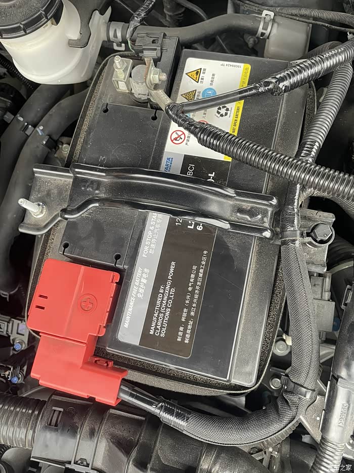

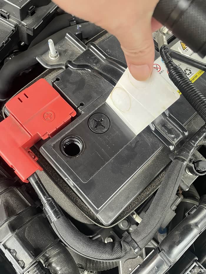

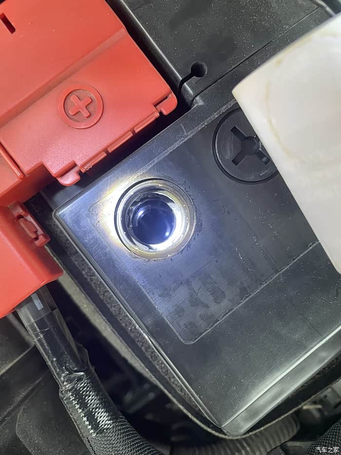

英仕派电瓶(蓄电池)瓦尔塔6-QW-60(450)-L电瓶说
英仕派电瓶(蓄电池)瓦尔塔6-QW-60(450)-L电瓶说是免维护蓄电池,其实也是加电解液的。如果发现电瓶电解液变少再加回电解液应该还能再撑多一两年。
