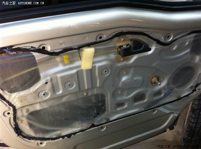

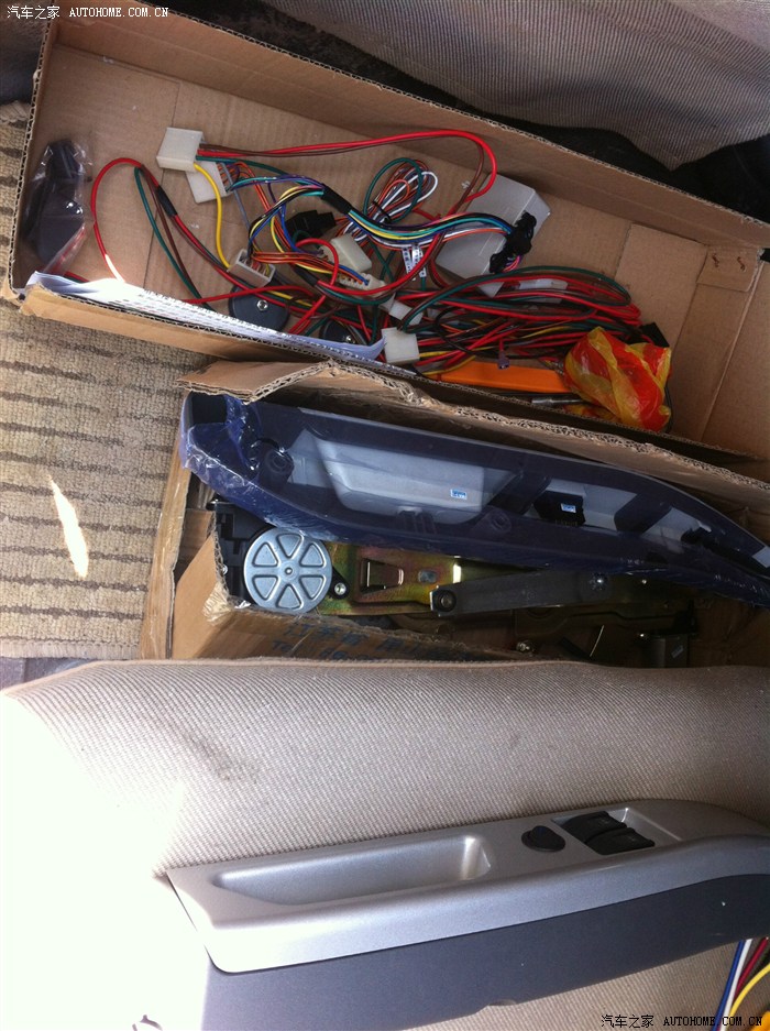

收到货好几天没有时间去改昨天有时间了叫朋友帮忙一起改的    文笔不好大家将就看下把首先主角上场
看起来做工还可以

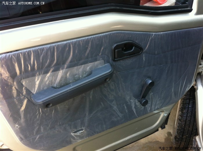

没拆前的门板  做个留念吧
装中控拆过一次 现在是第二次拆

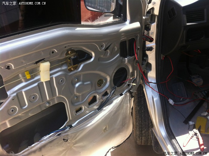

防尘膜拆开了然后就是拆掉手动的升降器  把电动的装上去和穿线
右门也拆好了     换电动升降器 因为2手都是油没有拍照  不过安装孔和原车的想照怎么取下手动的就怎么装电动的就好

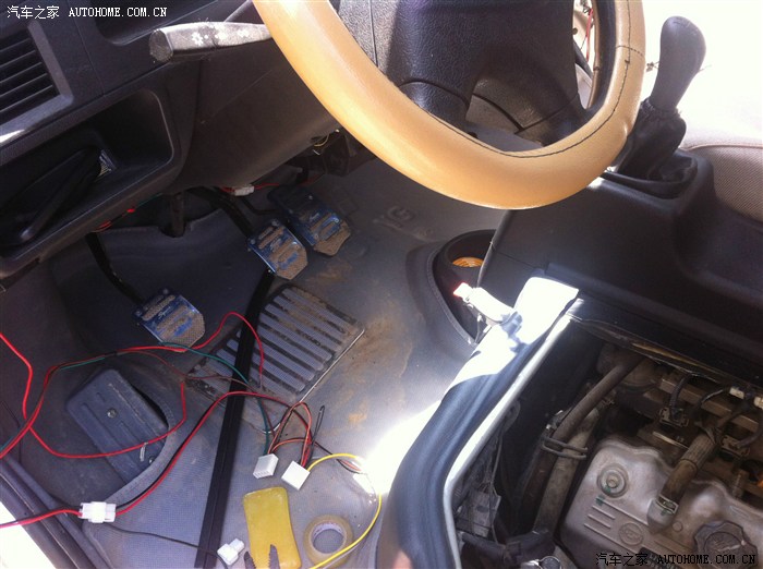

开始焊接继电器了
已经焊接好一个了
试试开关通电了   继电器谁用谁知道   不加继电器开关上的线束线有点细升的时候费劲还慢换粗线升的有力   网上找了好久才找到的接线图
线路图是这样的  不过都没有标注继电器的接法    我是这样接的     85     86接开关的2根线    继电器的30   接往电机的线     87    和87a接12+  和打铁  然后在试试看开关的升降反了没  如果反了就把电机线反接下就OK

这个加装继电器的技术不错,可惜我笨,不太明白。电动窗多少钱的啊?好像连接线没有线管套着的呢
220。 没有保护套

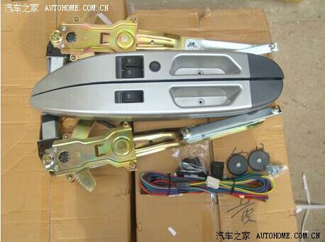

太精彩了,电动窗在哪买的?多少钱?最好给个链接?我的是6390!
店铺: 鑫利汽车电子 220一套
