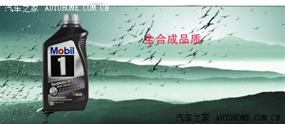

(4)美版美孚1号 全合成ATF自动变速箱油 4瓶,每瓶一升。

这款变速箱油需要满足德士龙6标准啊,楼主快去查查你用的变速箱油吧
额,好像我没有查到有认证,但是是全合成的变速箱油,应该没有问题的。希望兄弟普及一下相关知识。

你的变速箱油是有问题的,这个妹夫的指支持DEXRON III,是不支持六速变速箱的。而我们的变速箱要DEXRON-VI的标准油。
支持DEXRON-VI的美孚油是这个
虽然前者价格比后者高,因为它是全合成的,但不代表它适合VV。
支持DEXRON-VI还有红线的D6,安索的蓝ATF的油。当然原厂油也还是可以的,价格不贵,勤换就行了。但要记得买4升太少了,最少要8升,先清洗一遍再加才有效果。
噢,原来如此啊,我买的时候问别人,商家说可以用的,那我得马上换红线的D6才行,写写指教了。

好帖子,楼主换变速箱油不做功课,浪费钱了!!交学费
没有办法,这个变速箱油是之前朋友给的,我估计能用,就没有做功课,给车友们现身说法了。再跑个千把公里就把它换下来
