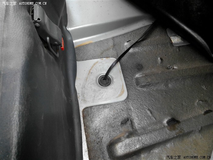

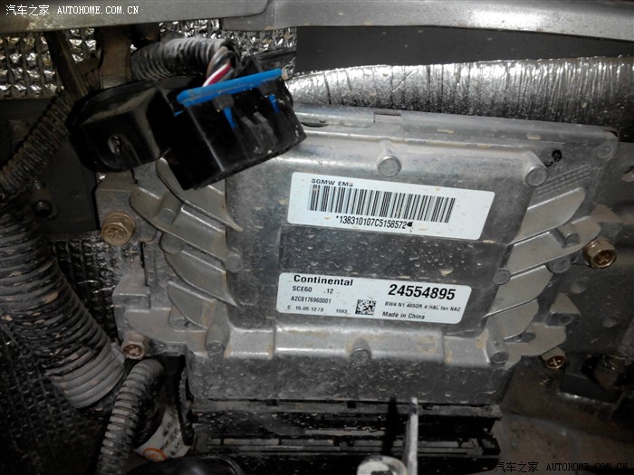

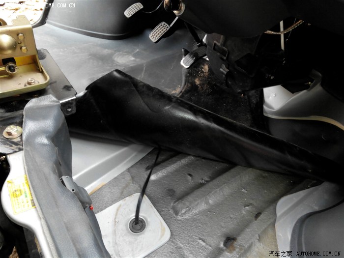

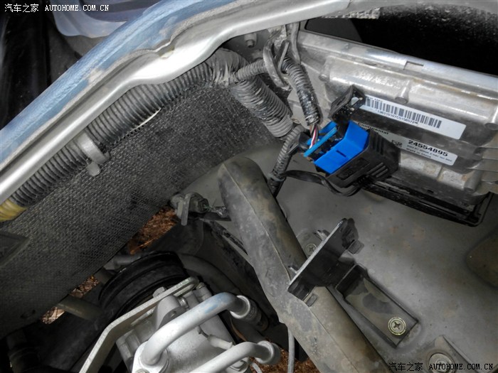

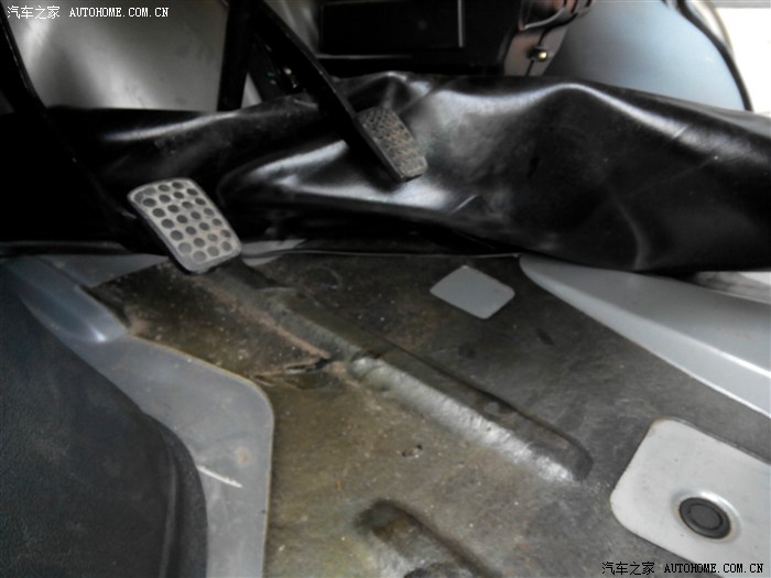

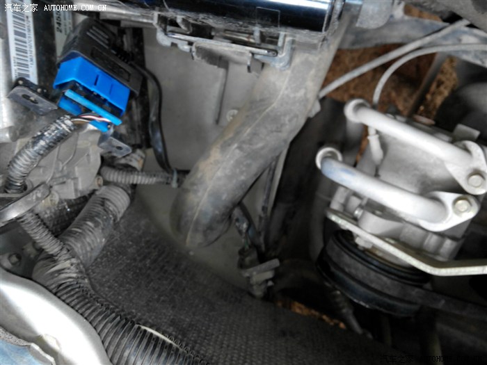

乞丐版的obd可以加装行车电脑的
开始作业了
正好底板上有洞
把线固定好
收刹和档杆下边的塑料板不用拆的
做成这个样子才好用
试车OK
