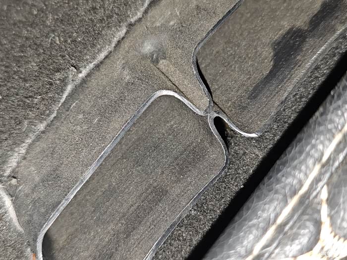

座椅下风口,宽度约11cm

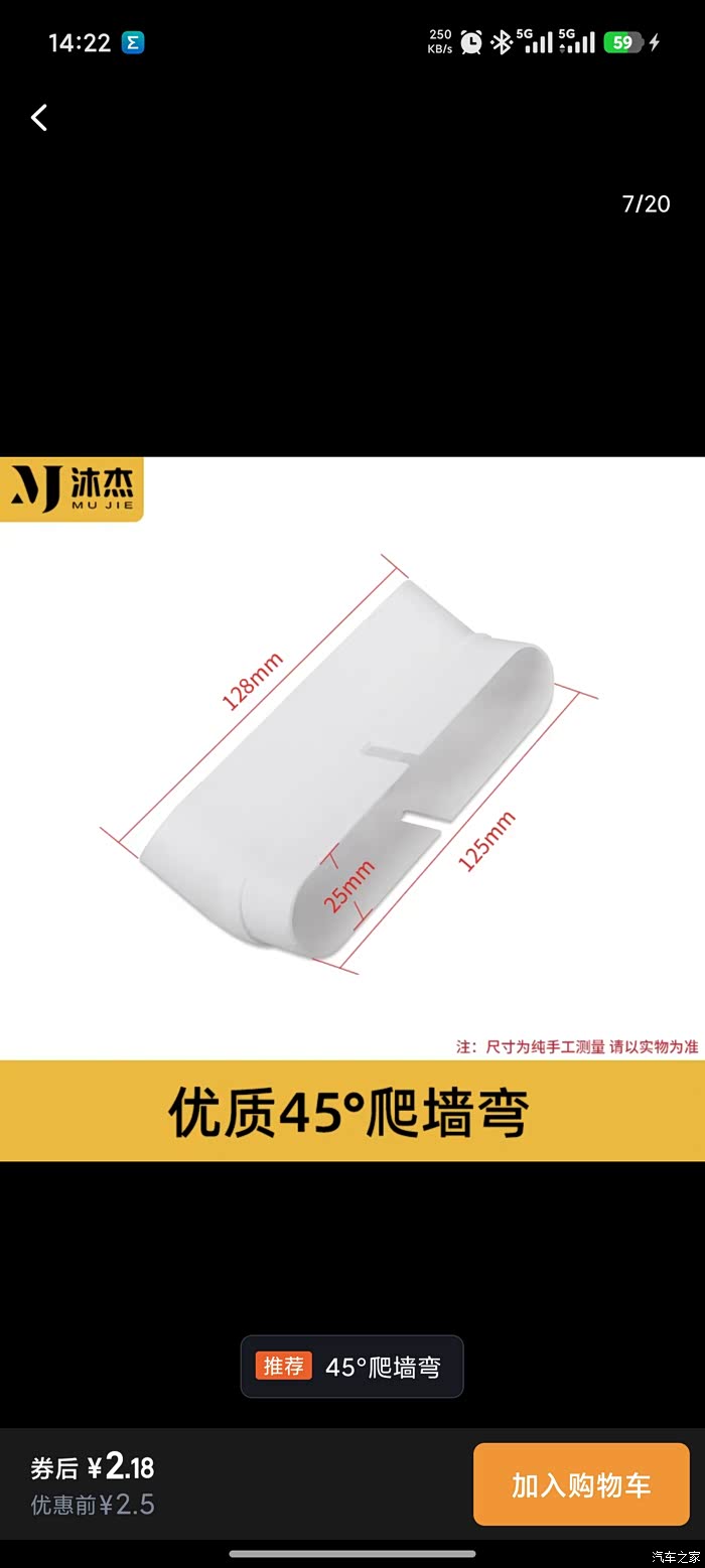

淘宝上搜的新风扁管,2个对接正好变角度用

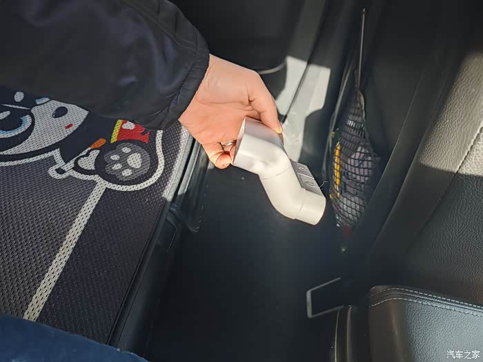

拼接扁管。

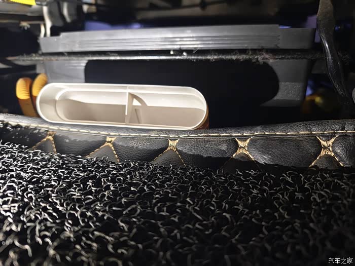

装车效果如下,基本上就是压在脚垫的前边缘,座椅包覆的最下沿,趴下能看到,出风变向有作用,我还准备再买两段短的支管,再延长出来一点
