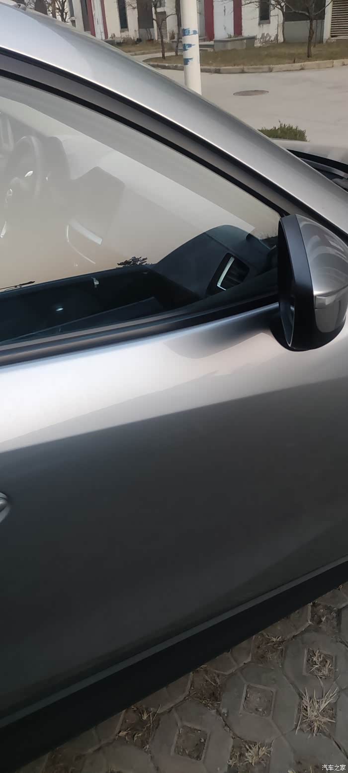

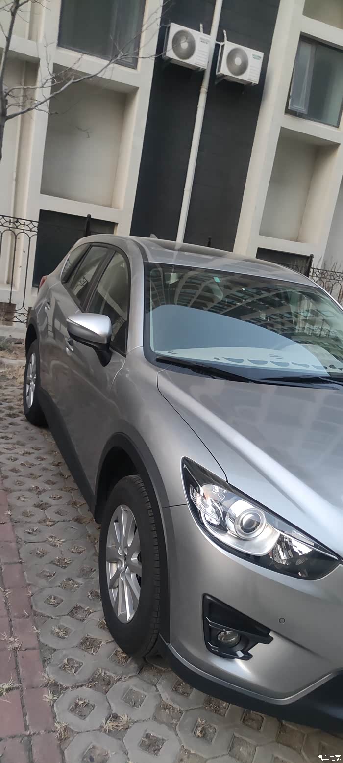

这地上的地桩被破坏了,停车要躲过螺丝,这是我们自己内部的大院。
我对面的车被人砸后,就没有车停了,都离的远远的
每次下车都会回头看看自己的车。你们也有这种感觉吗?

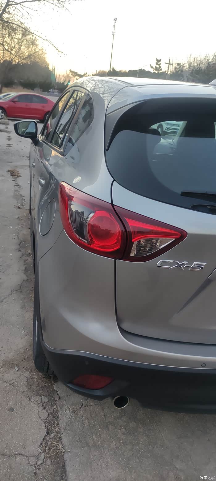

六年了,看起来还是不错的,短时间不会换车了。

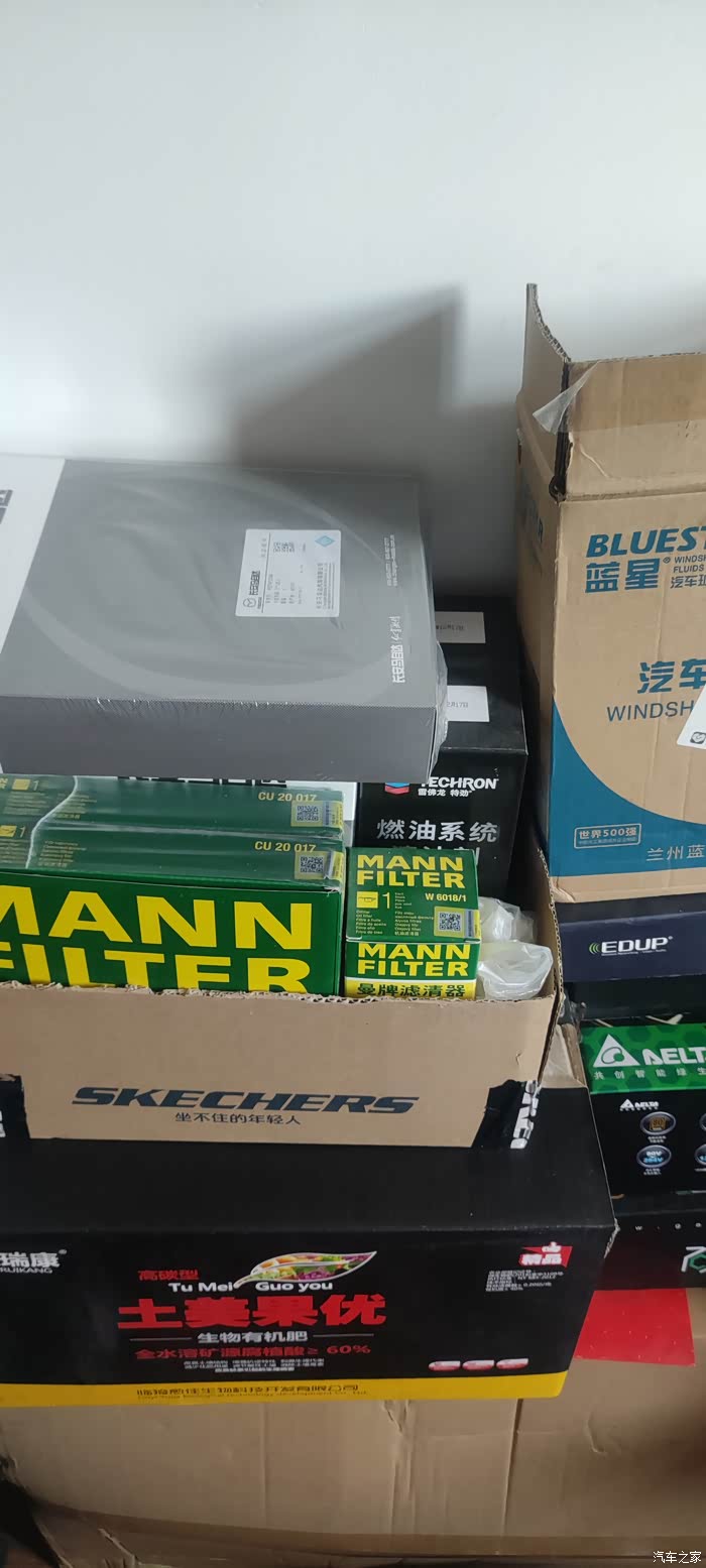

我的养车大集合的一部分,最下面的箱子是原厂脚垫,我一共收藏了三套不同的

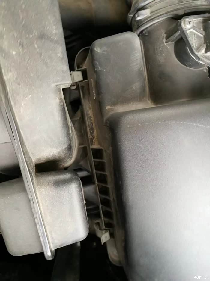

这里就是空气滤芯的两个卡扣,掰开就可以抽出一侧了
掰开后的样子

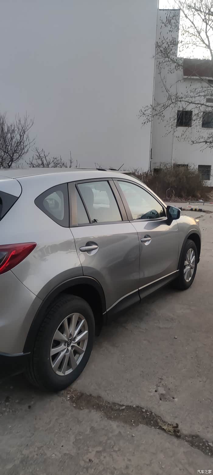

侧看也很漂亮的小五
