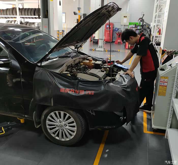

做完了所有项目,师傅又给我清理了发动机舱和水箱散热器,检测胎压并补气,还检测了电瓶健康。检测显示电压正常。检查完毕签字确认。感谢途虎,下次保养再见!!!

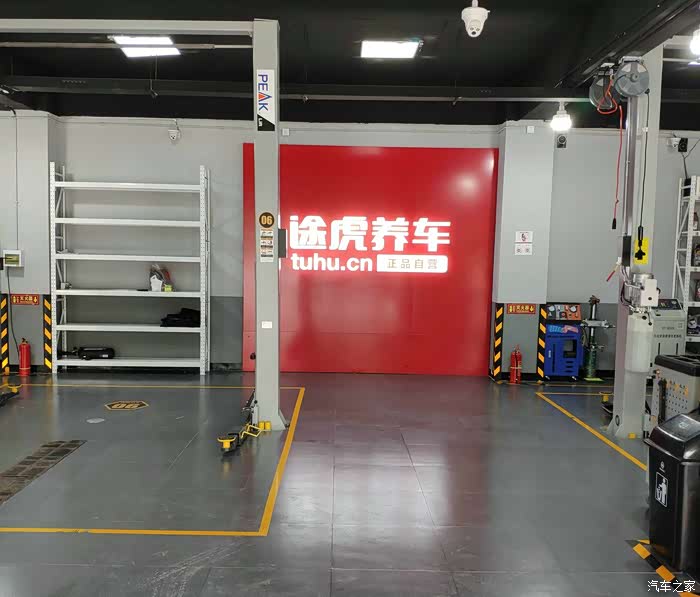

途虎养车工场店
途虎养车工场店
机油品累繁多
设备齐全

师傅正在测试电池
