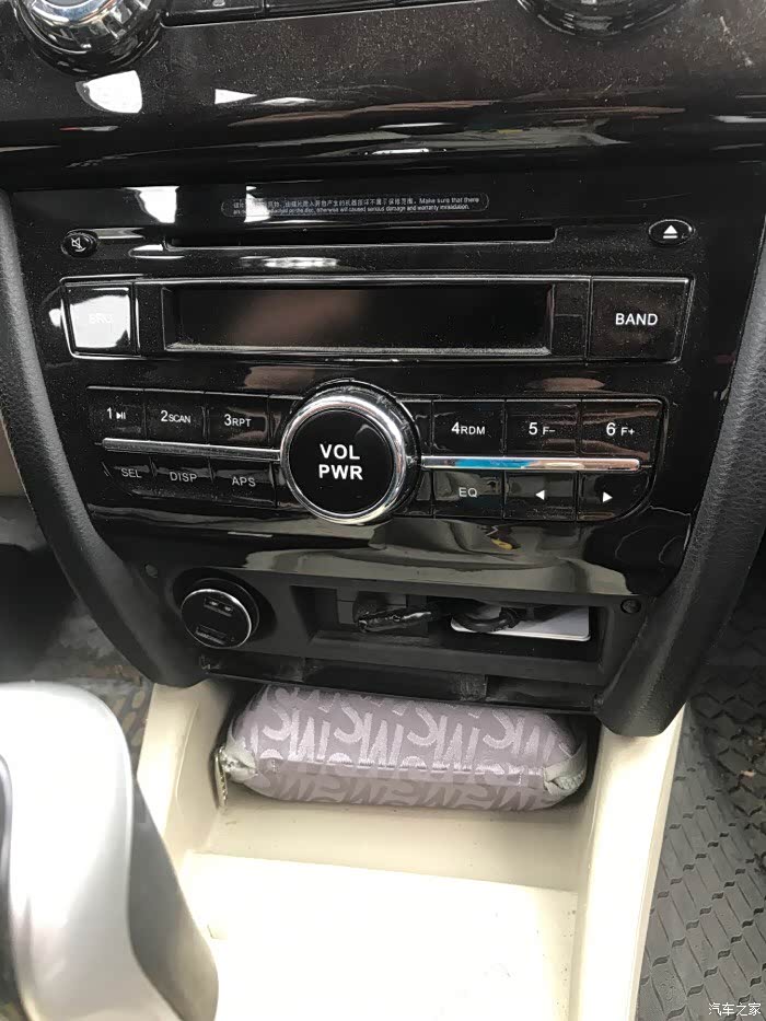

这个是原车的,全钢琴烤漆也挺好看就是没导航,上次倒车撞到石墩就决心要安倒车影像。
