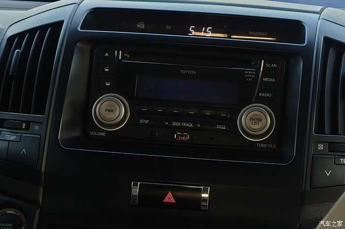

上一代丰田兰德酷路泽LC200的丰田版双din主机

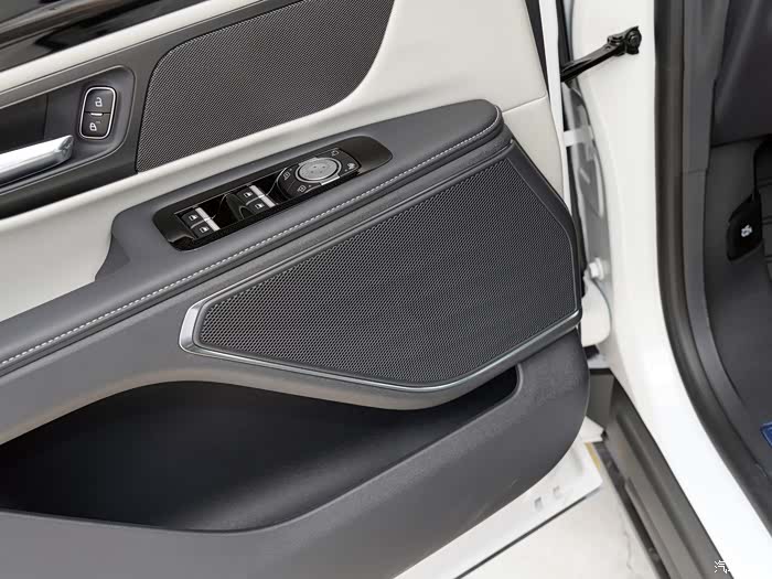

四个车门分别由高频和全频两个扬声器,外加一个仪表台中置扬声器,共计9个扬声器。音频主机内功放直接驱动扬声器,输出5通道音频,分别四个车门和仪表台中置扬声器提供模拟音频信号。
个人猜测车门上两个扬声器的分频是通过串联一个电容实现的。
无单独功放、无超重低音(待考证)、无Revel认证。

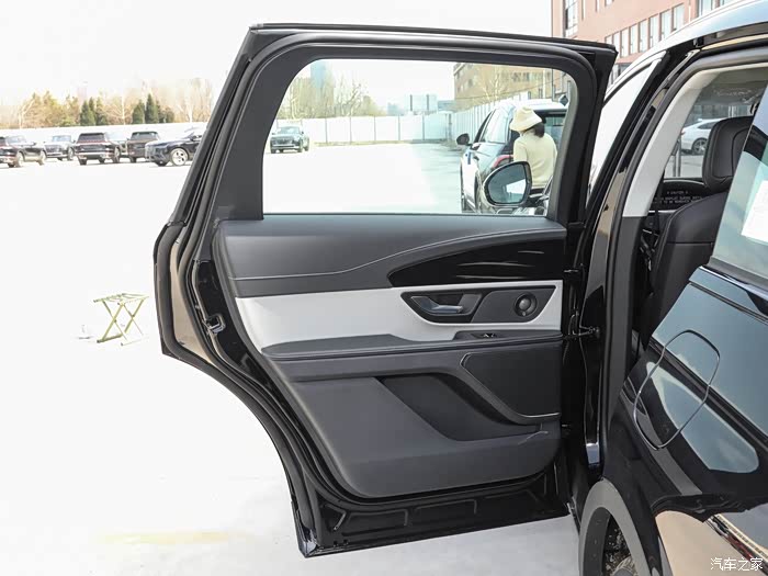

2025款 2.0T 四驱尊逸混动版-前排车门(照片借自汽车之家)
2025款 2.0T 四驱尊逸混动版-后排车门(照片借自汽车之家)

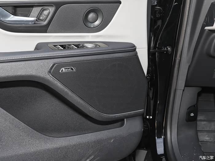

其中扬声器系统为:前门为三分频扬声器、后门为两分频扬声器(共用一个功放输出,个人猜测也是通过一个电容进行分频)、仪表台中置3个扬声器(两分频)、尾箱超重低音扬声器。
数字功放为11个输出通道(输出通道为什么比扬声器个数少,在上面一段已经讲清楚了)。
音频主机输出数字信号至数字功放,数字功放输出模拟音频信号至各个扬声器,音频主机不直接驱动扬声器。
较基础版多出数字功放、超重低音扬声器等,有Revel认证。

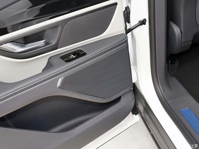

后门扬声器应该与林肯高级音响系统一致,所以没有Revel文字标,仅高音单元有R标。
2025款 2.0T 四驱尊睿版-前排车门(照片借自太平洋汽车)
2025款 2.0T 四驱尊睿版-后排车门(照片借自太平洋汽车)

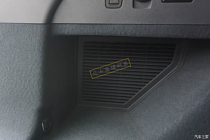

尾箱超重低音扬声器
