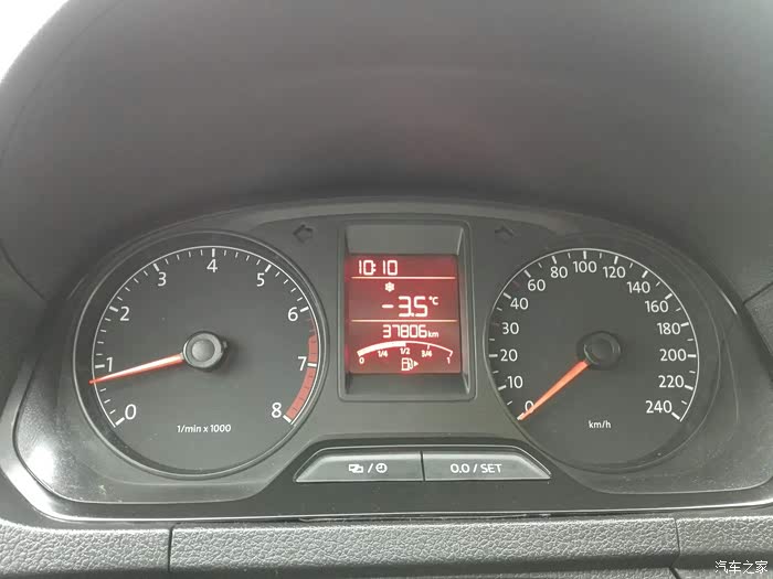

行驶公里数:37806
里程表

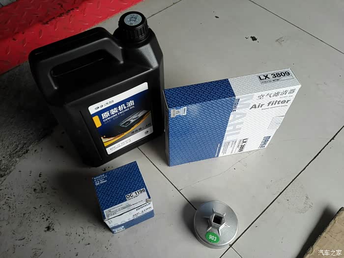

自己买了个新捷达专用机滤冒头扳手901-3我这是铝的10块钱,没买到钢的,钢的更结实。

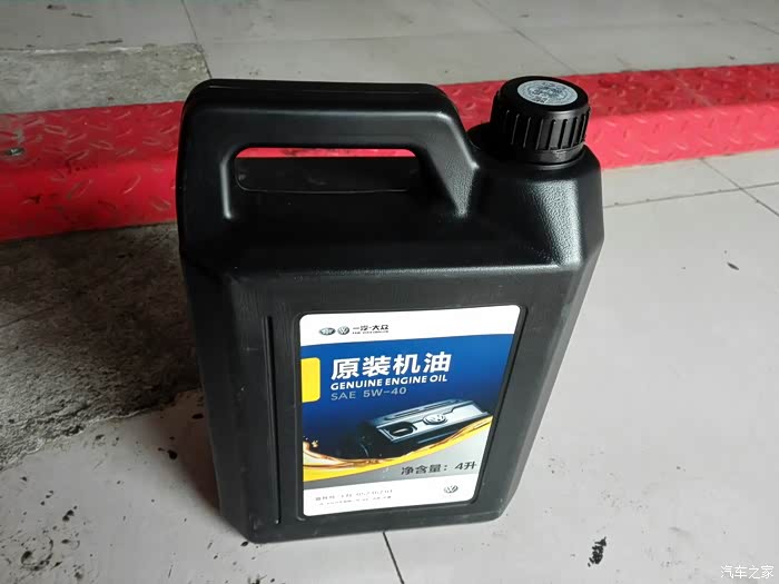

具体保养项目:更换机油,4s捷达专用黑桶5w-40,119元。4s店买的,有发票。

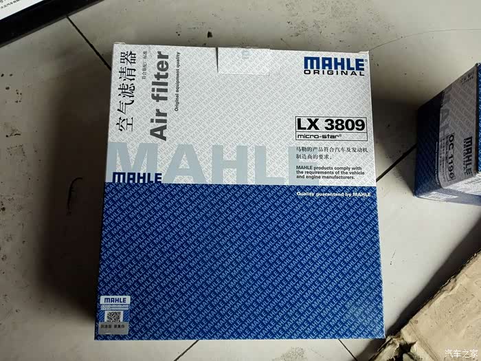

空气滤芯,马勒牌专用。马云家买的。

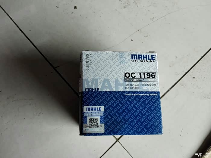

机油滤芯,马勒牌专用13.5元。马云家买的

以前,我的车公里数到了20000公里,该做保养了,考虑到4s成本高,且我开修理厂的朋友很多,就没在4s保养,在朋友修理厂换的嘉实多5w30,正如论坛朋友们所说,五千公里干到底,里程表到25000公里时候,基本不挂尺了。后来换的美孚速霸2000,5w40。跑到里程表31500,基本没烧机油。总结经验:新款捷达发动机适用5w-40机油(也是大众公司捷达指定机油标号)。后来听开修理厂的朋友说,新捷达属于大众车里最经济的车型,发动机零件设计并没有像高档车一样精细,间隙较大,用标号太好的机油还真不行,机油太稀,就会从间隙参与燃烧,导致机油消耗量大。所以,捷达得吃粗粮,厂家指定的机油就完全够用。在31500公里时候,我从4s买了一桶5w40黑桶捷达专用机油,加上之后,挺有劲,跟新车时候差不多,机器声音也小。到这次保养37800,一点也没见机油消耗。感觉挺好使。所以以后就选用小黑桶了,如果大家在外面小店保养,推荐大家这个。便宜更适用捷达。
再说说机滤空滤。之前听修车朋友说过,德系车,进口大众,三滤用德国进口的曼牌。上海大众是国内索菲玛代工的,一汽大众是马勒代工的。所以我就在马云家买了马勒。做工还真跟汽配城的比强不少。
捷达马勒空滤

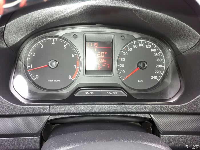

打着车,试一下,开始怠速高,转速得1200-1300转吧。而且转速不下来,按师傅要求,熄火再打着车,反复一两次就正常了,根本不用电脑匹配。修车师傅说,大众车电脑都有自动学习功能,节气门洗后不需要电脑匹配,反复熄火一两次就学习好了。不像日系车,日系车大部分需要电脑匹配。

我的没有匹配,小店做的保养,师傅说电脑里根本没有新款捷达的选项,所以不需要匹配。就直接开着了。这都跑了一个多月了,没发现油耗高,怠速也挺正常的。这是当时清洗节气门后开在路上我拍的转速表照片。
