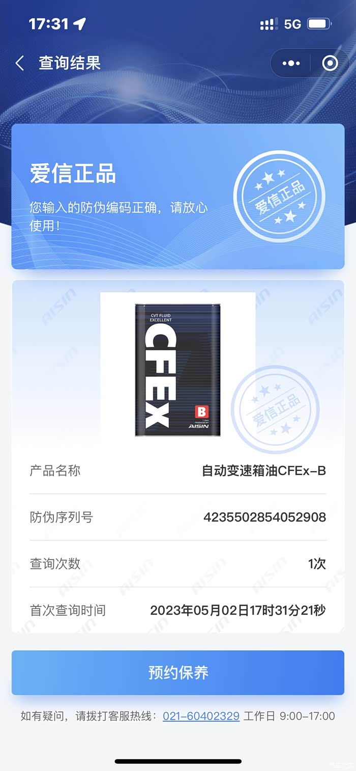

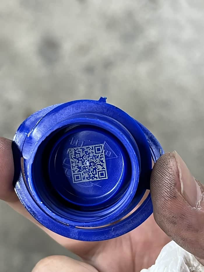

爱信搞活动买的油,验证了正品。
需要打开瓶盖才能扫码验证。也就是用的时候才可以。

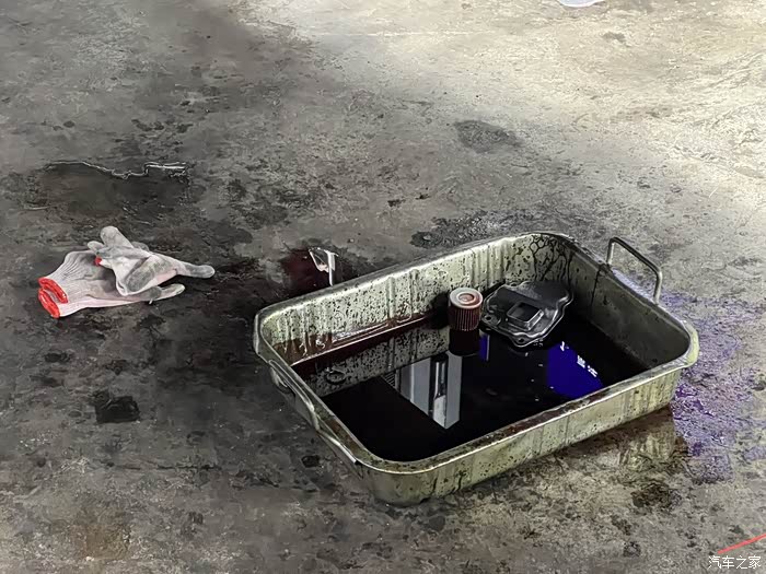

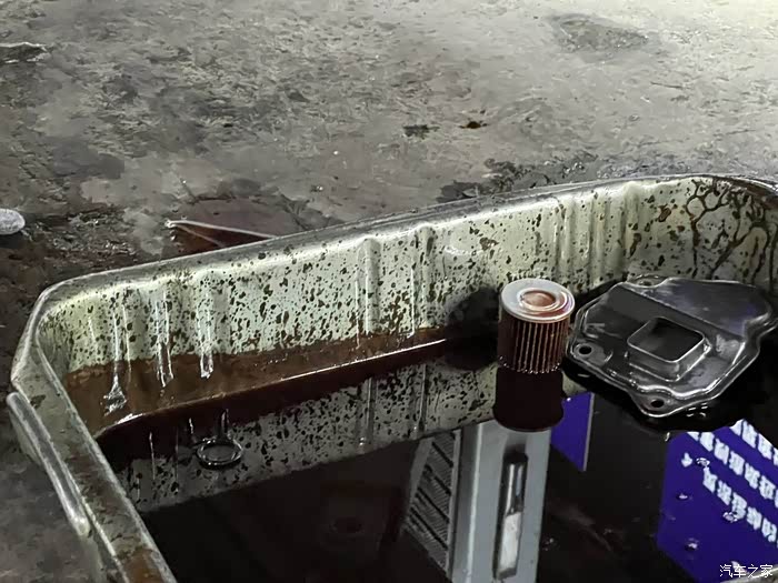

拆下来的滤芯,我仔细看了一下,纸滤芯其实并不脏。
纸滤芯不脏的情况下,铁滤自然也没什么大的污染。
底壳状态,不脏是不可能的,但总体还算干净的。

这是放油时的状态,其实油液本身还很干净,变速箱油污染很小。
这是铁滤芯拆开后的状态,下面说一说重力换油的放油。

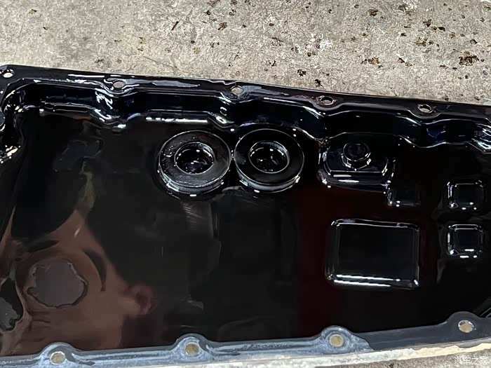

油底壳如下
油底壳如下
这是清洗干净的底壳,大家注意两个磁铁环下面那个突起
突起的是放油螺栓。所以明显可以看到,放油口,其实不是底壳的最低点,放油口放不干净底壳最下面薄薄的一层余油。
