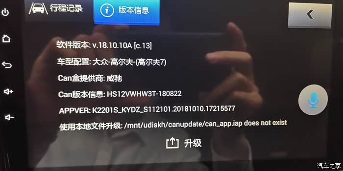

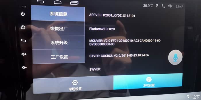

安卓大屏诺威达车机,威驰CAN协议盒升级增加大屏功能
已搞定,升级了系统包,原车信息也显示了,车门移后备箱打开未关在中控上也弹出警告窗(这个挺实用),以前是不显示的,第三方播放器也可以方向盘切歌
安卓车机威驰Can协议盒,4S店买车时加装的,当时也不懂,已经过了两年多快三年,原车信息显示不全,只可以读部分,是不是升级Can盒子可以解决,
工厂设置密码是1617,16176699提供给相同型号的车友
最新更新:可手动更新,也可刷机新系统后直接在线更新
原车机刷机后可直接在线更新,主题也有10个可选

主要是升级车机内的CAN升级包即可,所以要根据车机型号来升级的,不是通用的,诺威达下面也区分很多型号的
