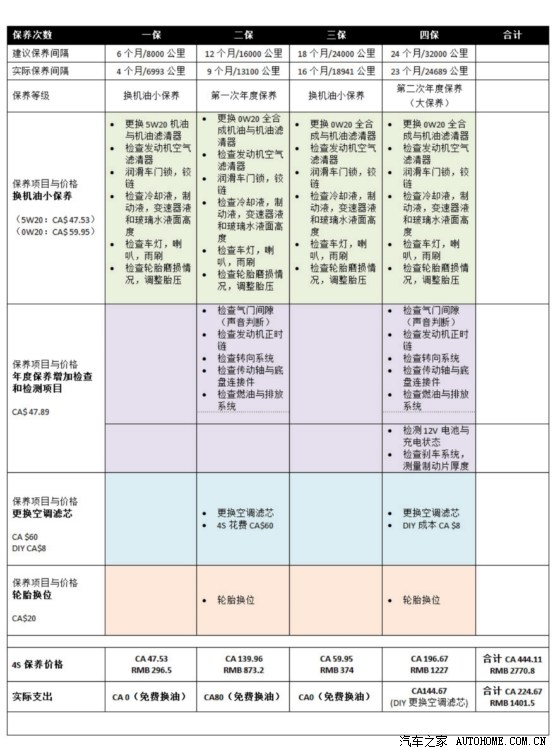

下表是我总结的普锐斯两年四次保养的列表,由于买车时和一次乌龙轮胎换位获得三次换机油的免费券,因此两年来四次保养实际支出的保养费用为224加元(折合人民币1401元)。与此同时,我也列出4S保养价格,两年保养费用为444加元。如果DIY更换空调滤芯,保养费用则可以降至340加元。
表1: 普锐斯两年四次保养列表(点击查看大图)
简单的总结一下:
1. 在4S做小保养,换5W20普通机油的花费($47.53含工时),折合人民币296.5元 (其中机油价格138元)
2. 在4S做小保养,换0W20全合成机油的花费($59.95含工时),折合人民币374元 (其中机油价格218元)
3. 在4S更换空调滤芯花费($60),折合人民币374元,自己更换成本人民币50元
4. 在4S做轮胎换位花费($20), 折合人民币125元
5. 在4S做年度大保养检查工时费($48), 折合人民币300元
看过此表的项目和我的保养支出(每行驶1公里的保养成本仅为5.6分人民币/每公里,如果两年内跑满32000公里,保养成本甚至可以降至4.4分人民币/每公里),如果还有人人云亦云的说所谓的“混动车保养成本高”,或者有JS利用大家对于混动车的不了解而大肆推销“各种洗”服务,你还会轻信吗?
